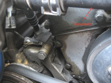

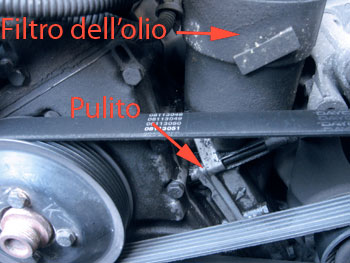

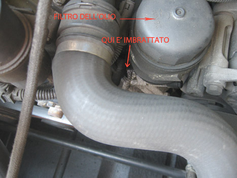

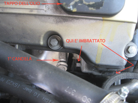

    Ho fatto alcune ispezioni (dal cofano purtroppo perche non ho il ponte sollevatore :( ) ed il motore presenza degli imbrattamenti di olio in alcuni punti: Il primo (e forse più preoccupante) è appena sotto la prima candela, dal lato del carter della catena di trasmissione; il secondo è "appena svoltato l'angolo" sotto il termostato ma proprio sull'angolo del motore; ed il terzo è nel punto in cui la coppa del filtro dell'olio si innesta nel motore stesso.
    Ho fatto alcune foto per farvi capire meglio i punti in cui ho trovato l'imbrattamento dell'olio (per imbrattamento non intendo semplicemente "sporco" ma proprio si vede l'olio "luccicare" quindi sembra proprio fresco e ancora semiliquido).
    Eccole:
    1° - Carter
    2° carter sotto termostato
    3° filtro dell'olio

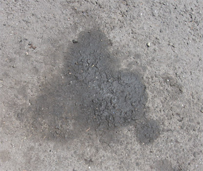

    Questa è la macchia che ha lasciato la mia macchinina per una sosta di circa 5 ore... (la lunghezza del lato piu lungo, dall'alto al basso, misura circa 20/25 cm)

    Non ancora purtroppo... L'ho portata dal meccanico ma non riusciamo a capire da dove perde... Al momento sembra essere la guarnizione del carter ma non ne siamo sicuri. Lui mi ha consigliato di fare un lavaggio del motore (non sapevo nemmeno che lo facessero!) cosi poi si vede da dove perde... Fatto sta che al momento (a poco meno di metà olio sull'astina di controllo) la perdita sembra essersi arrestata o comunque di molto diminuita... Mah! Comunque adesso sono in vacanza sulle Dolomiti per cui al momento me le godo! :P /emoticons/tongue@2x.png 2x" width="20" height="20" /> Poi quando torno farò questo lavaggio al motore e poi riaggiornerò sicuramente questo thread!

    ma sai che prima di andare dal meccanico anch'io avevo il sospetto che fosse la 5 o la 6? Domattina guardo se è ancora imbrattato in quel punto li... Se lo è ancora sabato (purtroppo [o per fortuna!!! :P /emoticons/tongue@2x.png 2x" width="20" height="20" />] al momento sono in montagna quindi non ho gli attrezzi da lavoro) pulisco bene quella zona e vediamo se si imbratta ancora... Grazie ancora della dritta!!

    Aggiornamento: ho fatto una prova molto semplice: ho infilato la mano subito sotto il blocco della guarnizione del filtro olio... Ho solo sfiorato il bordo e la mia mano si è riempita di un bell'olio ancora fresco!!! Un sentito ringraziamento a Mavict per aver azzeccato il problema!
