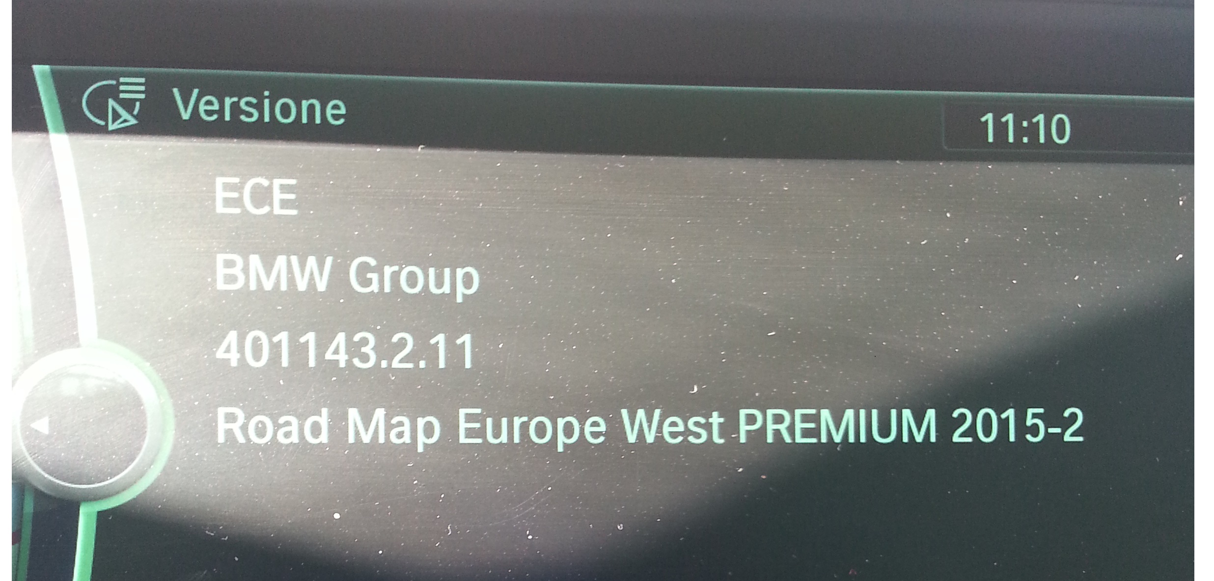

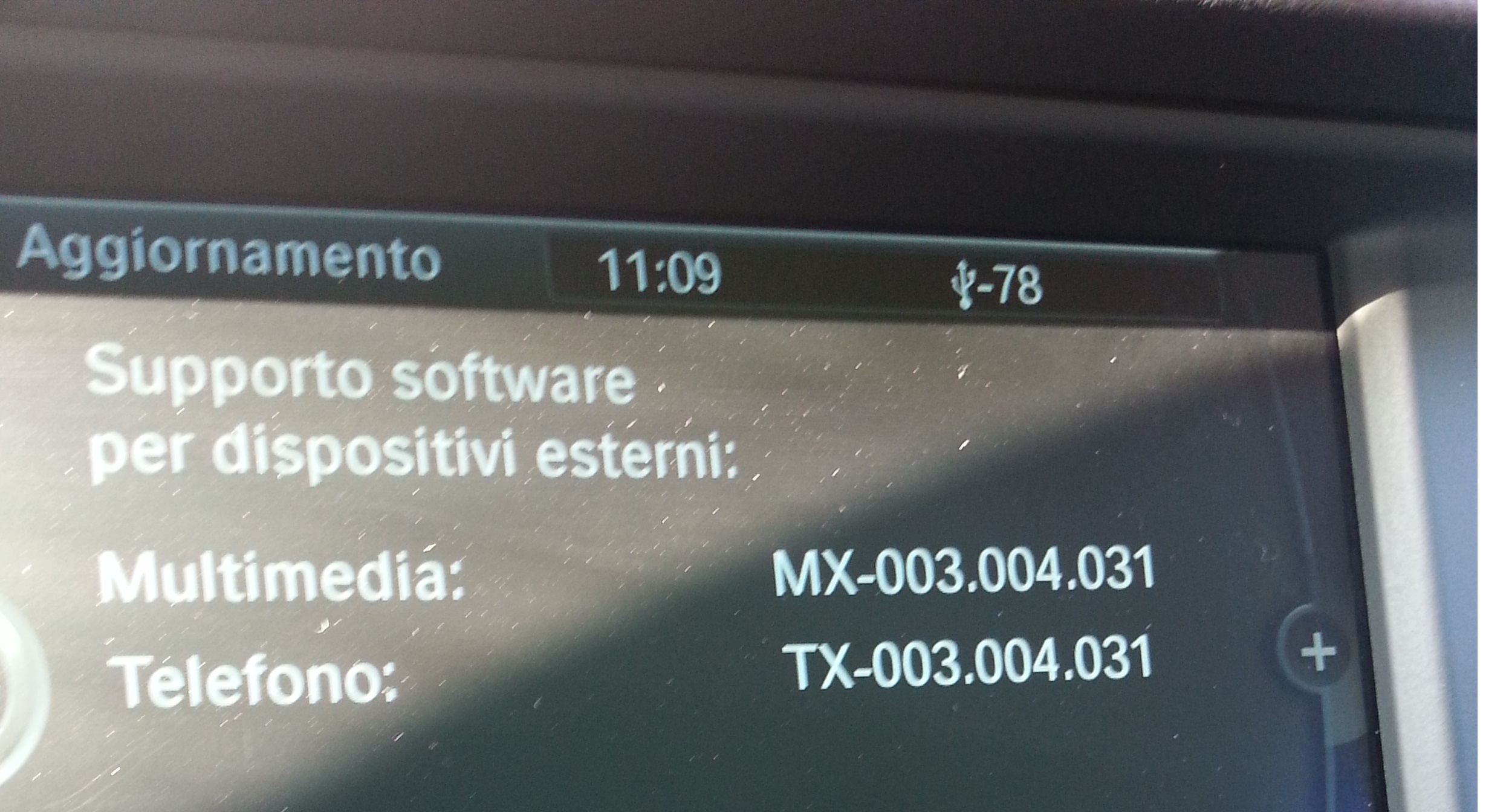

  9. german
    7.291
    6.538
    25 Agosto 2009
    1.447.049.545
    525d N57 F11
    Non saprei, inserii già il vin nella pagina del software update ma mi disse che era gia aggiornato...... cmq, per fugare ogni dubbio
