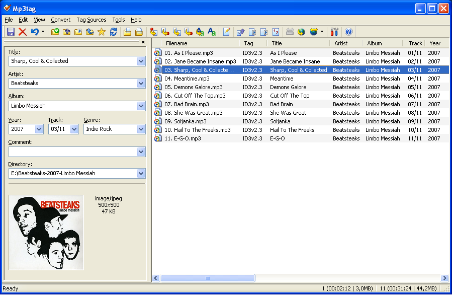

    1) scarica questo programma --> http://www.mp3tag.de/en/index.html
    2) carica le canzoni che vuoi mettere sulla pennetta
    3) seleziona una canzone e dimmi cosa vedi dove c'è la foto (in basso a sinistra) in questa immagine:
    4.1) se tu non vedi nulla, cliccaci sopra e inserisci una qualsiasi foto che hai sul pc (giusto x fare una prova ovviamente)
    4.2) se vedi una foto, allora quando colleghi la pennetta all'usb nel bracciolo ti apparirà anche la copertina
    5) collega la pennetta in macchina e fai partire quella canzone
    PREMETTO: (anche se lo dico alla fine :D /emoticons/biggrin@2x.png 2x" width="20" height="20">) quando colleghi la penna USB in macchina, non ti appariranno subito le immagini xkè deve salvarsele sulla sua memoria interna (non nell'hd, è una sua memoria) e questo può metterci del tempo... quindi, una volta fatti tutti i passaggi sopra, collega la pennetta all'USB e attendi un pò, a volte anche 1 giorno...
    questo succede se cambi spesso pennetta, cioè ogni volta che ne colleghi 1 nuova deve risincronizzarsi la pennetta nuova... oppure quando modifichi drasticamente il contenuto della pennetta che usi..
    ti conviene fare una prova mettendo 4-5 canzoni e basta, così si velocizza il processo.. ;) /emoticons/wink@2x.png 2x" width="20" height="20">

    Non so che casino ho nelle cartelle della musica ma inserendo il tag con quel software adesso me le vede correttamente.
    Quando salvo i cd con mediawindows e anche con itunes automaticamente dal web si carica la tag per l'album compreso ogni singola canzone, quando copio queste canzoni sulla chiavetta anche in un altro PC mi vede le copertine ma messo in macchina NIENTE caricando le tag con mp3tag però funziona Bahhhhhh......
    Il lavoro adesso è aggiornare 200cd.

    non le vede xkè va a prendere le immagini in una sorgente all'interno del folder... con il programma che ti ho linkato inserisci l'immagine direttamente dentro all'mp3 e così riesci a visualizzare le immagini ovunque...
    la stessa cosa vale se questa canzone la carichi sull'iphone... come non vedevi le copertine sul display in macchina, non le vedi nemmeno sull'iphone... adesso le vedrai anche sull'iphone... ;) /emoticons/wink@2x.png 2x" width="20" height="20">
