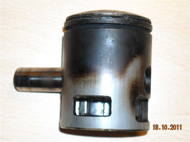

    tale accoppiamento "lasco" lascerà fruire lubrificante, il quale si cristallizzerà sul mantello del pistone per effetto del calore.
    una roba tipo questa per intenderci:
    la patina in questione potrebbe apparire innocua.
    di fatto non sembrerebbe creare problemi.
    ma così non è:
    quella patina rende estremamente liscio il mantello.
    E questo è un male.
    perchè le microporosità originarie del pistone vengono occluse, e il velo di lubrificante non vi si deposita durante il moto.
