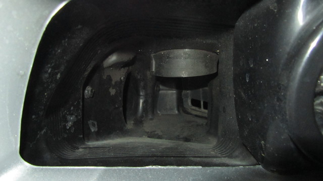

    ...come promesso ecco qualche foto del condotto M3, se può tornarvi utile....:wink::
    Purtroppo non sono riuscito a fotografare di meglio....:rolleyes::redface:

    Infatti è facile fare un piccolo convogliatore x la tua presa dinamica

    Eccolo...semplice da fare e montare

    Sembra la lama di una Zappa... Come va posizionato?

    lo fissi a quel tubo che hai dentro al convogliatore freni in modo che quando sei un marcia, metà volume d aria che passa nel convogliatore freni, venga direzionato nel condotto del filtro aria m3

    Come lo fisso?
    Sembrerebbe interessante e non di particolare realizzazione, anche se non ho capito bene proprio bene di come va fissato il tutto...
    Credi che in quello "originale di cui dispongo M3" non è previsto nulla?:rolleyes:

    su quello dell'M3 originale forse non è previsto nulla perchè va sull'airbox di serie.
    (il filtro originale nell'airbox immagino che prima di intasarsi di foglie ce ne metta..)
    per il fissaggio io prevederei di utilizzare i condotti originali M3 (che avranno sicuramente una conformazione tale da aumentare la velocità del flusso grazie a restringimenti della sezione studiati a tavolino)
    tali condotti li farei giungere ad un airbox tradizionale, dove però all'interno alloggerei il filtro attuale in luogo di quello OEM.
    credo sia la soluzione migliore.
