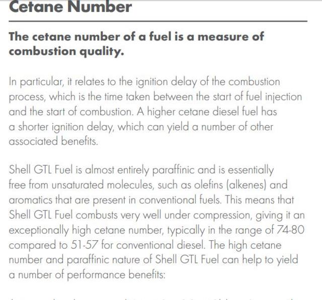

    https://www.shell.com/business-cust...3c6059a/shell-gtl-fuel-knowledge-guide-en.pdf
    Ho trovato questa che non è la scheda tecnica vera e propria (che dovrei avere da qualche parte...) ma è una sorta di brochure tecnica.
    Qui sotto un particolare:
    [​IMG] anche se credo, in tutta onestà, che i valori sopraindicati si riferiscono al prodotto puro. Francamente credo che neanche la vettura dei quattro anelli vincitrice di Le Mans abbia avuto nel serbatoio un carburante con quel numero di Cetano :D:mrgreen:
