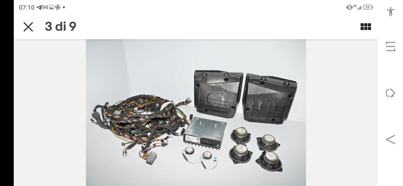

    Io ho lo schermo originale ma ho scelto di tenerlo...per ora vorrei solamente migliorare l'impianto audio, infatti ho acquistato tutto il kit originale Hi Fi comprendente 2 Tweeter, 4 Midrange, 2 Woofer, l'amplificatore Lear e tutto il cablaggio tranne quello delle portiere.
    Il fatto è che in BMW non hanno trovato con il n. telaio della mia vettura alcun kit migliorativo, mi hanno detto che può funzionare come non può funzionare, l'elettrauto invece dice che se l'amplificatore non pilota l'autoradio non se ne fa nulla... per ora attendo e vedo appena si riesce a fare una prova di collegamento e vedere se funziona. Il Kit audio è stato preso da un venditore che tratta solo ricambi BMW e mi ha mandato la foto della sua radio che purtroppo ha venduto...ma è identica...quindi...se l'ha venduta ad un altro potrebbe non funzionargli sulla sua vettura...oppure funziona a prescindere e di conseguenza l'amplificatore che ho acquistato dovrà per forza di cose funzionare con la mia autoradio che è identica almeno come modello...
    Vedremo
