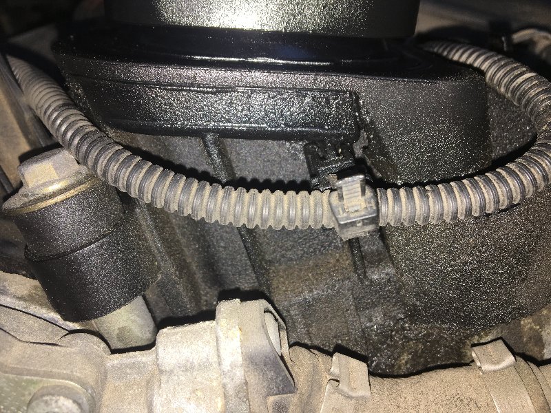

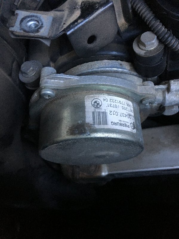

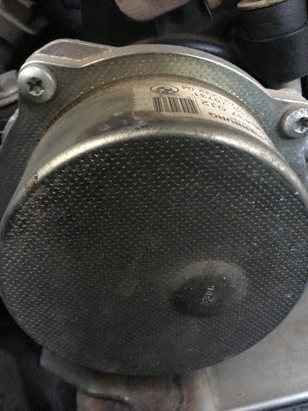

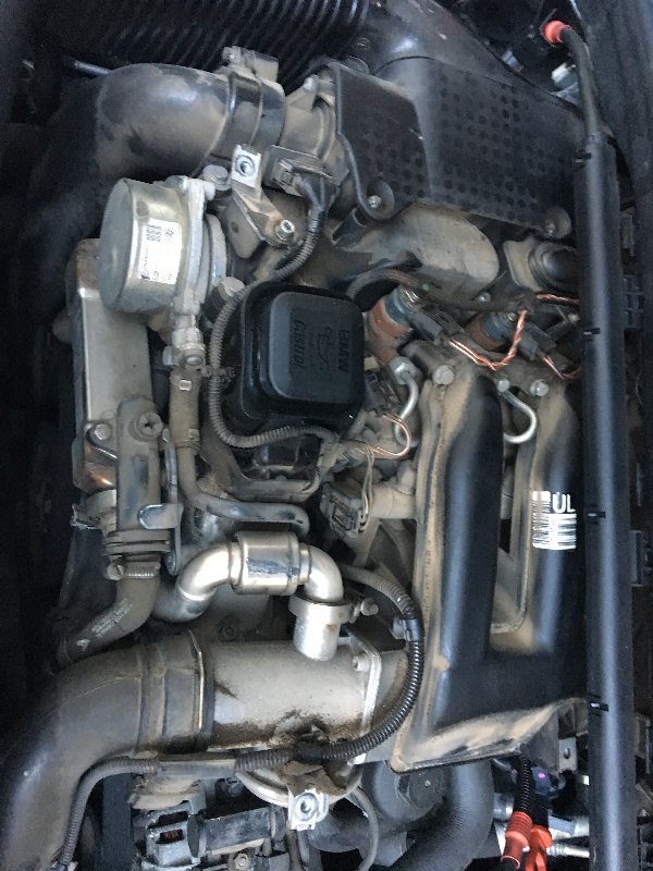

  13. Beamer27
    Beamer27 Aspirante Pilota
    13
    11 Maggio 2020
    Pola, Croazia
    Bmw 118d E87 (2006)
    Ciao, ho dato un'occhiata e in prossimità del filtro vapori olio ed è tutto ok credo, l'unica parte grassa era attorno e sotto al tappo per il rabbocco, la parte sotto il tappo l'avevo pulito un po' di tempo fa, ecco le foto:
    https://i.postimg.cc/KzZkL139/IMG-4944.jpg
    https://i.postimg.cc/Bb5JCpWH/IMG-4945.jpg
    https://i.postimg.cc/DydM7Dd1/IMG-4949.jpg
    https://i.postimg.cc/YSw0QvL5/IMG-4946.jpg
    Ho fatto circa 600 km e vedo che il livello dell'olio si sta abbassando pian piano, probabilmente prossima settimana andrò dal meccanico, ma volevo chiedervi un parere riguardo all'olio utilizzato. Ho letto in giro che molte persone riscontravano un consumo simile al mio con alcuni oli tipo Mobil1 e risolvevano con Castrol Edge, notando una notevole differenza nei consumi. È possibile che Mobil1 sia così scarso da consumarsi in questo modo, seppur essendo una marca molto conosciuta?
    Altra cosa che ho notato dagli ultimi 2 pieni che ho fatto, è che fuori città, viaggiando sugli 80/90 km/h faccio più o meno 500 km con metà serbatoio, mentre in città ne faccio circa 120 km con 1/4 di serbatoio... da quanto mi ricordo mesi fa quando presi l'auto, in città spendeva comunque meno di così, i due consumi tra olio e carburante possono essere collegati?
  14. Nico e91
    Nico e91 Kartista
    197
    58
    11 Marzo 2020
    Cagliari
    397.578
    320d e91
    Prova a sganciare il tubo in gomma che c'è sotto il filtro dell'aria e guarda se c'è molto olio, poi prova anche con uno stuzzicadenti a infilarlo dentro il forellino che c'è nella parte tonda del filtro recupero vappori, applica una leggera pressione giusto per capire se la molla che spinge la membra che c'è dentro stia funzionando correttamente..
    A Fede84 piace questo elemento.
  15. Nico e91
    Nico e91 Kartista
    197
    58
    11 Marzo 2020
    Cagliari
    397.578
    320d e91
    (membrana)
  16. Beamer27
    13
    11 Maggio 2020
    Pola, Croazia
    Bmw 118d E87 (2006)
    Grazie! Proveró allora
