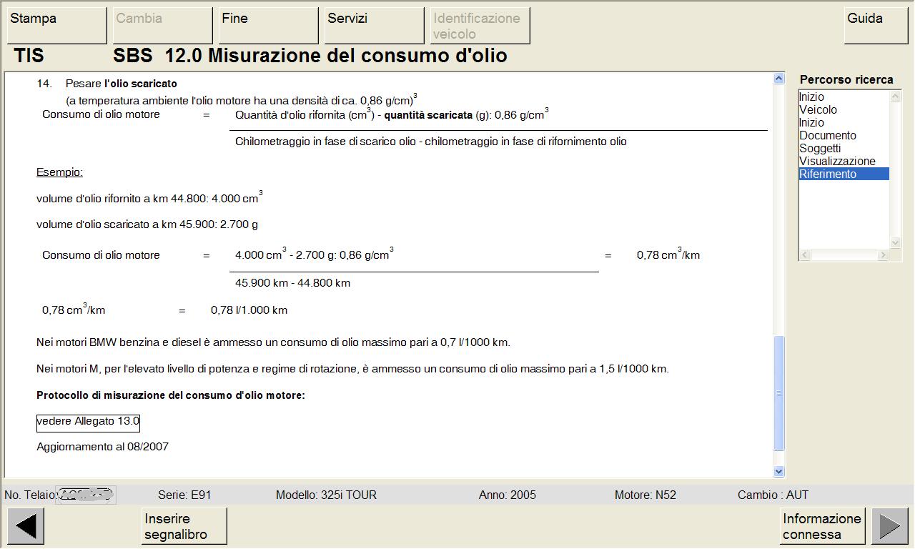

    eccomi ragazzi ad aggiornare : ho appena tel in conce e mi hanno detto che e' NORMALISSIMA , Perche i parametri bmw sono di 750 gr ogni 1.000 km !! allora se e' cosi che faccio ? lascio stare? in effetti la car va da Dio ...............boh.

    Prinz L
    Mi sa che per "pararsi il sedere" hanno introdotto parametri molto elastici..
    Dal TIS:

    grazie a tutti per le preziose informazioni! comunque ho tel ad altro conce e mi ha detto la stessa cosa, anzi mi ha dettto che se la macchina va bene non conviene toccarla per evitare di rovinare qualcosa !!! mi sa prorpio che con questa competenza che c'e' in giro la lascero' stare proprio cosi! ciao e grazie a tutti
