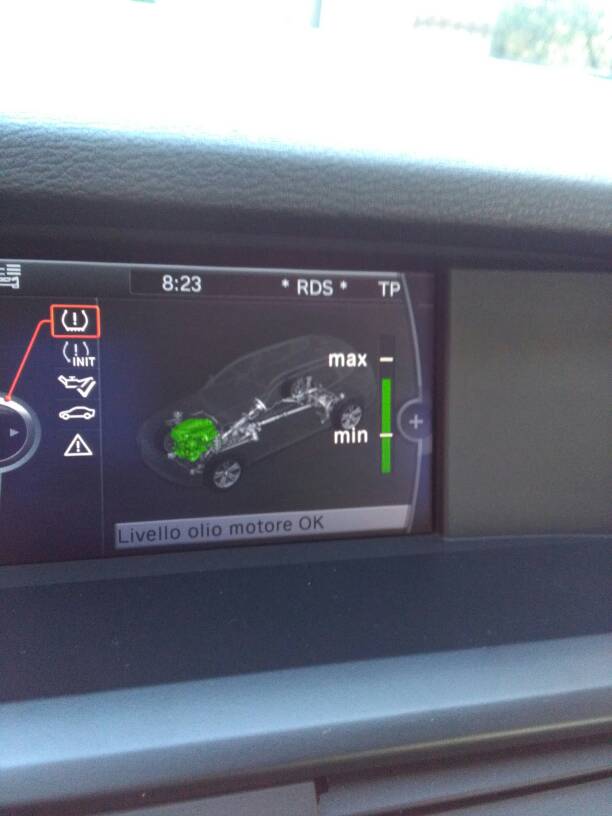

    Salve a tutti. Volevo chiedervi un parere. La mia x3 f25 2.0xdrive di luglio 2011 e 117.000 km credo abbia un consumo anomalo di olio motore. Premesso che nn ha mai consumato olio, a luglio,prima di partire per le ferie,la porto in bmw per un tagliando,compreso cambio olio e lavaggio cambio automatico. Ora,dopo circa 5.000 km percorsi, e due viaggi lunghi, ho notato che il livello dell'olio è sceso della metà. Sono un po'preoccupato. La macchina va benissimo,nn ha nessun problema. Potrebbe essere che l'officina BMW abbia usato un olio particolarmente fluido e la macchina me lo consuma troppo? Altrimenti nn so spiegarmelo..dopo vi posto una foto del display

    Sei sicuro che subito dopo il tagliando l'olio fosse al livello corretto?

    Cosa intendi con" olio è sceso della metà"?

    Concordo, avranno "dimenticato" un litro di olio... [emoji849]

    Mesà che avete ragione...devo postare la foto

    Questa é la foto..in effetti anche dopo il secondo viaggio lungo il livello era lo stesso. Non ho controllato appena uscito dal tagliando. Ieri mi sono preoccupato perché era calato pure un pochino in più rispetto al livello della foto che ho.fatto stamattina. Ma poi ho pensato che avevo fatto una strada con una salita molto molto ripida e quando sono andato a vedere il livello era sceso..invece dopo averla spenta,aver mangiato al ristorante,sono tornato e il livello era tornato come stamattina. Cmq credo che al tagliando un litro di olio se lo siano dimenticato. Visto che nn ha mai consumato un grammo di olio in precedenza
  7. actarus8v
    aggiungi olio e controlla il livello tra qualche migliaio di chilometri, se rimane uguale allora in concessionaria avranno dimenticato un litro d'olio ;) /emoticons/wink@2x.png 2x" width="20" height="20">

    sarà un bicchiere d'olio...250ml
