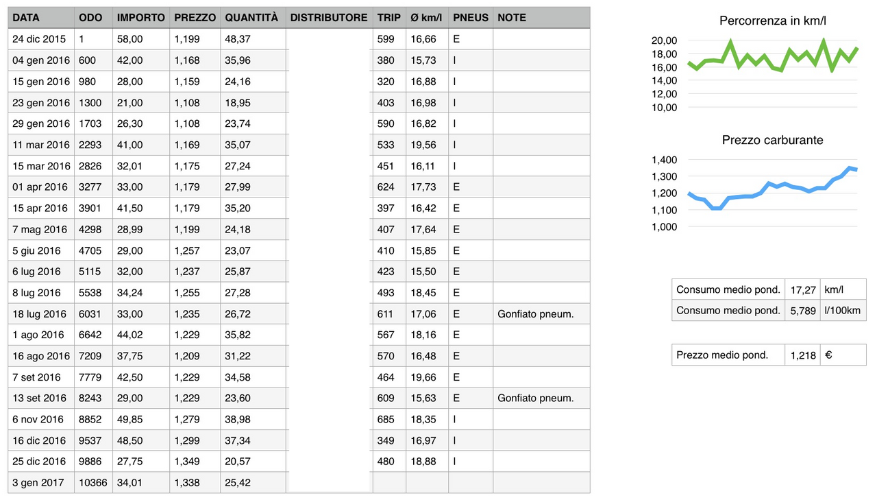

    Chiamato? cit. Lurch Addams :mrgreen:
    Per inciso, a distanza di 10k km, posso dire che sulla mia il CdB è assolutamente preciso, segna 17.3 di media come da me riscontrato.
