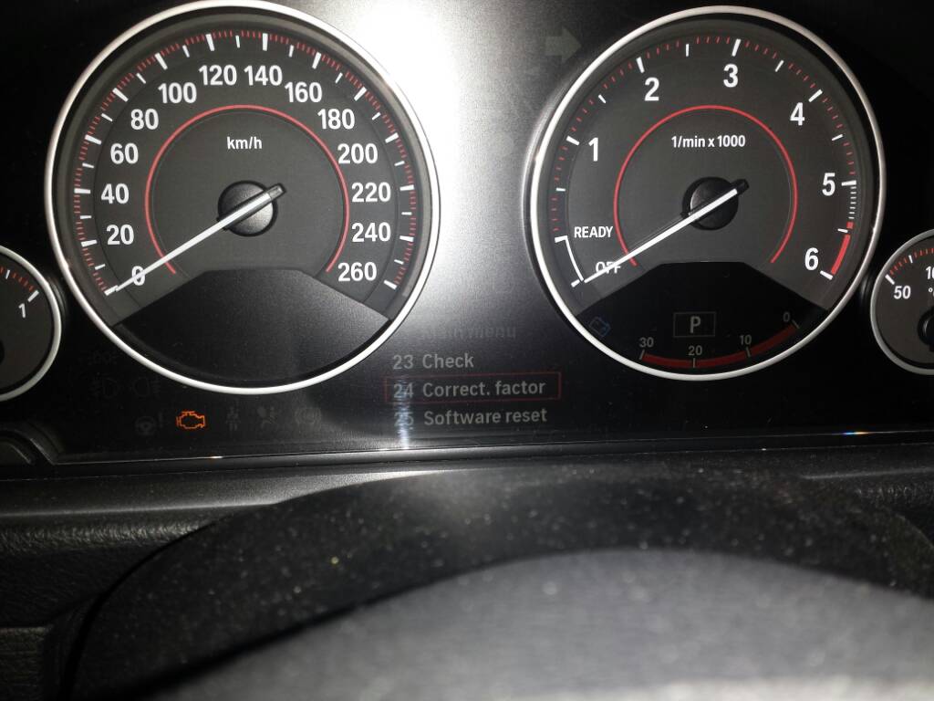

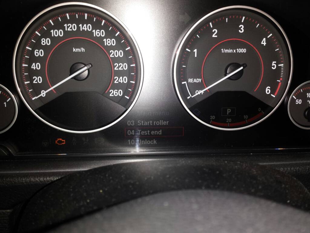

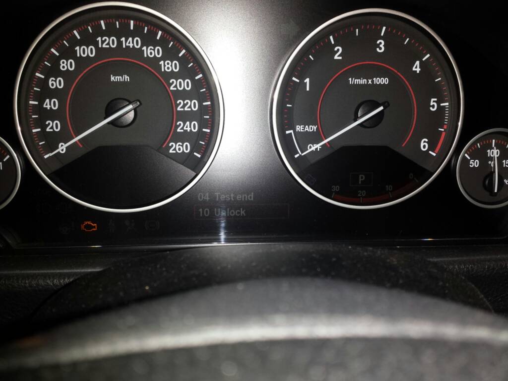

    Allora.. Ho rifatto la procedura per spiegarvi tutti i passaggi...
    Accendere il quadro e contemporaneamente mantenete premuto il pulsante per azzerare i km... Entrerete nel menu segreto.. Spostatevi fino ad arrivare a questa voce...
    Ora dovete inserire la somma delle ultime 5 cifre del telaio... Fatto questo il menu è sbloccato e dovete muovervi fino ad arrivare al menu che corregge il CDB...
    Una volta entrati troverete impostato il valore 1000... Io ho impostato dopo varie prove 1042... Confermate tutto. Ed uscite dal menu tramite apposita voce.
    Rifare la procedura per verificare se è stato salvato il valore impostato.
    Per spostarsi tra i vari menu serve una breve pressione... Per entrare nei menu pressione più a lungo..
    Occhio a non entrare nel menu reset.. A quanto pare resetta tutto il quadro.fate tutto a vostro rischio.. Non mi assumo responsabilità ;) /emoticons/wink@2x.png 2x" width="20" height="20">

    Per spostarsi tra i menu... Semplice pressione del tasto azzeramento... Per entrare nel menu pressione più lunga. . per inserire le cifre sempre con la pressione del tasto... Ti fa inserire solo le ultime due.. Una volta inserite esci da quel menu.. E poi ti sposti fino ad arrivare ad exit...
