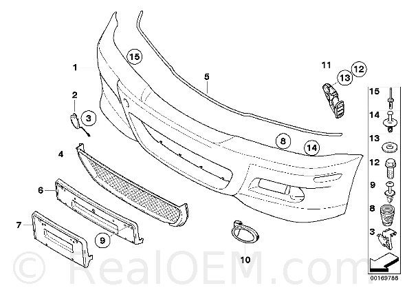

    l'unica cosa che cambia e ne influenza relamente il montaggio è il pezzo numero 19 di questa foto:
    cmq costano una sciocchezza in conce!

    è chiaro!!!!devi prendere il supporto per //M3...il pezzo è lo stesso che ti sto facendo vedere da un o,solo che ci va quello adatto per //M3!!...non si tratta di prerestiling o meno!!ci vanno quelli per la //M3!
  13. Alessandroguitarsound
    9.839
    570
    31 Maggio 2008
    2.615.687
    bmw 330d m-paket
    allora...eccoti qua il ricambio!se noti lo stesso ricambio che ti indicavo è diverso!..ha la sagoma assai piu grande quindi DIVERSA DA PARAURTI /mSPORT!!! osserva il numero 13 e confrontalo con quello che hai ordinato!SONO DIVERSI!concludendo devi cercare la dima per //M3![​IMG]

    non ho le foto..io continuo a non capire quale sia il problema!guarda..in queste due foto c'è tutto al dettaglio,meglio di cosi!!il pezzo 19 a sto punto non ci va..perche non avevo mica capito che fosse quello della //M3!!!..che sono diversi!quindi devi acquistare il 13 della seconda foto..occhio,potresti trovare un problema,se quello che hai preso è un replica per //M3 sulla tua non ci montera mai se non con delle modifiche!
