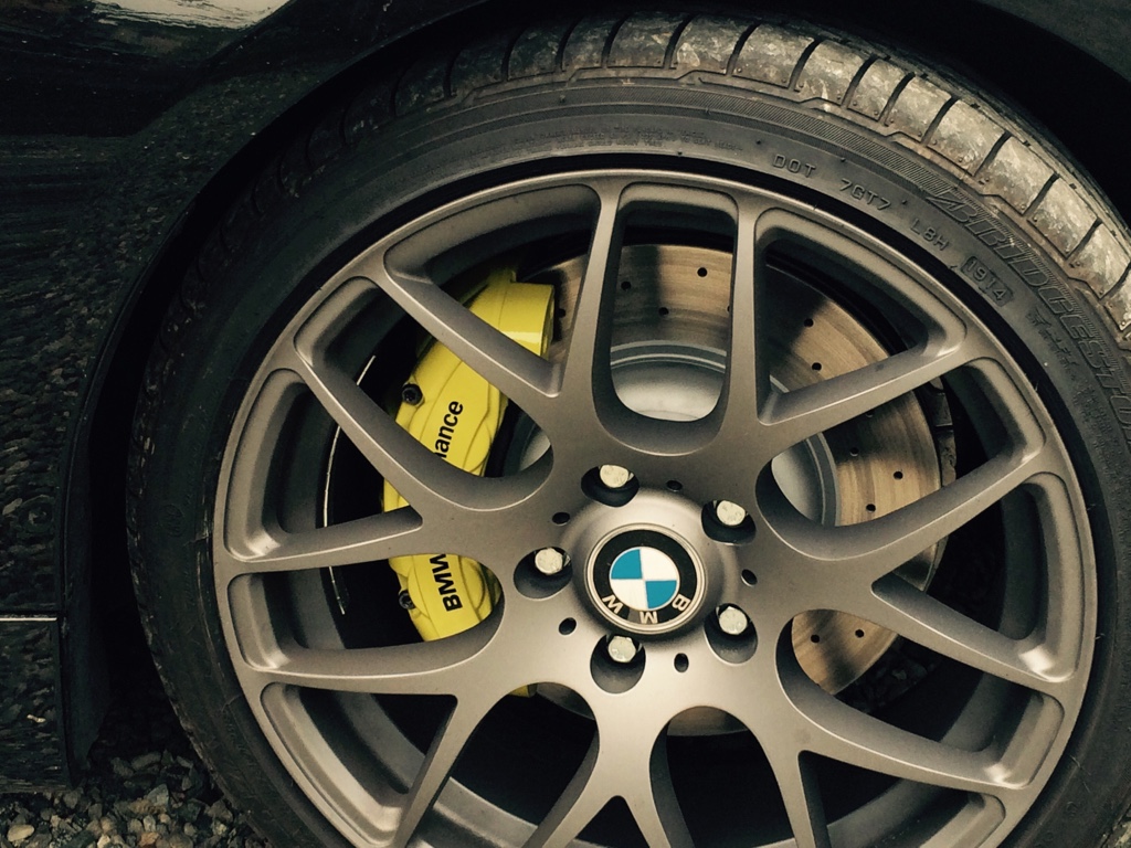

    per estetica....
    si lo so delle pastiglie.
    che ci faccio con questi?!?!?
    non sono forati..

    Ma fai una cosa fatta bene e togli anche le pinze giocattolo e metti le performance
    Questa è una resa estetica seria!!

    che dischi sono? non vedo i rivetti della campana

    I dischi sono Zimmerman e non hanno rivetti

    Strano xche gli Zimmermann x impianto performance sono rivettati come gli originali..

    I miei sono Zimmermann e rivetti non ne hanno

    Allora non hanno la campana in alluminio come gli originali ma in ghisa

    Però non facciamo confusione.. I pernetti vengono messi per far si che la fascia possa leggermente flettere sotto stress, infatti anche quelli completamente in ghisa sono così x impianto performance, quindi strano che i suoi nn li abbiano..

    I dischi Bmw hanno la campana il alluminio non in ghisa e per questo ci sono i rivetti,non per rendere flottante la pista ma semplicemente per unire l alluminio alla ghisa!
