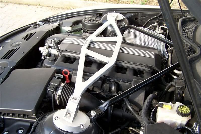

    Questa era la mia (AC Schnitzer). Non e' mai servita ad una cippa se non a soddisfare il mio occhio :lol:

    Se fai un assetto e' d'obbligo metterla, sia per migliorare ulteriormente la guida, sia per rinforzare la struttura.
    Ovvio quindi che se non ti piace la guida sportiva non farai nessuna di queste modifiche :wink:
    La z4 ha gia' di serie un assetto rigido, amplificato dalle gomme rft, ancor piu' se metti cerchi da 19, quindi non e' certo una macchina comoda come una berlina.
    Un utente con e85 ha rotto la saldatura delle barre duomi di serie su strada sconnessa fatta tutti i giorni, quindi serve anche come rinforzo della struttura, non solo per guida sportiva.
    Con questa barra montata non sarebbe successo.
    Strana, mai viste con questa forma, immagino un costo molto alto visto il marchio.

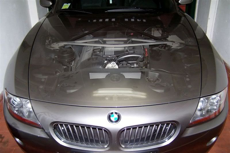

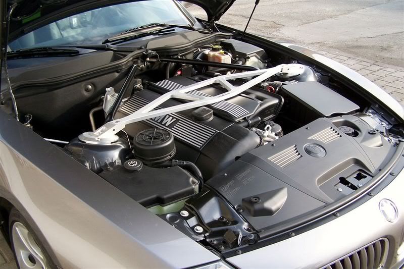

    Magari mi spiego male io, puo' essere, ti allego questa spiegazione esauriente:
    BARRA DUOMI
    Questo particolare accessorio costituisce una sorta di "primo passo" nel campo della elaborazione e ottimizzazione dell'assetto di un veicolo sportivo e non (ma usato con una certa grinta durante la guida) poichè contribuisce appunto a migliorare la tenuta di strada ; le strutture delle autovetture di serie, contrariamente ai veicoli "da gara" , sono di tipo deformabile, cioè in grado di assorbire durante un eventuale urto una parte dell' energia cinetica trasformandola appunto in meccanica di deformazione e salvaguardando l'incolumità degli occupanti. Tuttavia questo tipo di struttura , con parti incollate o saldate solo parzialmente e non con continuità, se da un lato è stato un passo notevole nel campo della sicurezza, dall'altro ha penalizzato in parte il comportamento del veicolo, soprattutto di quelle autovetture che non sono proprio concepite esclusivamente per l'uso sportivo e che di serie non prevedono questo utile accessorio; in tal caso è quindi consigliabile il montaggio della barra di collegamento dei duomi delle sospensioni ( duomo = parte della struttura ove è ancorata la parte superore del gruppo molla-smorzatore) specialmente se si ha in programma un miglioramento radicale del comportamento della propria "bambina" sostituendo successivamente le molle con componenti ribassati e irrigiditi abbinati a smorzatori adatti (vedi altra sezione).
    La prima domanda che probabilmente ci si pone è appunto sulla legalità di tale accessorio, inquanto irrigidendo la struttura potrebbe compromettere la sicurezza del veicolo in caso di impatto frontale; il montaggio della barra perpendicolarmente rispetto al senso di marcia e il suo fissaggio non permanente alla struttura, giustifica il fatto che non incide significativamente sulla sicurezza degli occupanti ed oltretutto è legale secondo il codice della strada (vedere l'apposita circolare nella sezione omologazioni). Tanto per chiarire le idee ad esempio il roll-bar in Italia non è applicabile senza una successiva visita di prova presso una sede della Motorizzazione dall'esito dubbio inquanto è appunto classificata come struttura solidale al veicolo.
    La barra duomi ha la funzione principale di mantenere costante, entro certi limiti essendo comunque un elemento dotato di una certa elasticità, i valori degli angoli caratteristici della geometria delle sospensioni e distribuendo in modo ottimale le sollecitazioni trasmesse dagli ostacoli e sconnessioni stradali alla telaistica. E' consigliabile scegliere un modello dotato di regolazione in lunghezza per poterlo adattare al proprio veicolo. Esempio di modifica per adattare la barra: spostamento passaggio cavi. (che essendo appunto "di serie" presenterà tolleranze di dimensione a volte non indifferenti) e facilitare quindi il montaggio anche su autovetture con un certo chilometraggio, la cui struttura potrebbe avere subito dei lievi scostamenti rispetto alle quote standard a causa dell'accumularsi delle sollecitazioni ; di solito la barra è fissata sui duomi alle due estremità, costituite da due piattelli o semi-piattelli, attraverso i bulloni di fissaggio del gruppo ammortizzante anteriore. Il suo montaggio non presenta particolari difficoltà, a patto che il modello sia dedicato a quel tipo specifico di auto , non escludendo tuttavia eventuali piccole modifiche come lo spostamento di qualche accessorio, indicate comunque nei documenti che accompagnano il prodotto.
    Il montaggio della barra duomi è comunque consigliabile, per non dire indispensabile, in caso di utilizzo di componenti elastici più rigidi della sospensione per salvaguardare appunto l'integrità della struttura e la sicurezza di guida.
    Solitamente i materiali usati per i modelli stradali si limitano al ferro e all'alluminio , tuttavia la differenza tra i due modelli è limitata esclusivamente al risparmio di peso e all'impatto estetico ; le prestazioni tutto sommato si equivalgono a scapito di un prezzo però , per il modello in alluminio, decisamente superiore. In campo agonistico si sono viste alcune realizzazioni in materiali compositi che tuttavia non hanno trovato sbocco commerciale ; i modelli cosiddetti in simil-carbonio quindi non sono altro che identici al prodotto in ferro ma ricoperti da una pellicola che dona la trama del carbonio.....Magari potrà sembrare banale questa precisazione ma questa sezione è dedicata anche ai neofiti.
