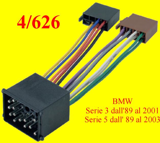

    oddio ragazzi che bordello avete fatto con din e iso.
    .questo è 1 DIN:
    .questo è 2 DIN:
    .questi sono i connettori ISO, che vanno in coppia:
    femmina
    maschio
    o
    adattatore ISO-BMW
    .adattatore antenna autoradio:

    ciao patone...
    ho preso un' autoradio 1 din e i connettori non combaciano...
    dovrei prendere per forza l'adattatore iso? oppure posso fare in un altro modo?

    tu sulla macchina hai il connettore grosso nero dell'immagine gialla?

    si però femmina non maschio come nella foto...quello in dotazione con l'autoradio ha i pin schicciati..

    appunto, devi comprare proprio quello da me postato, ossia adattatore ISO/BMW.

    ok...da dove ci sono i pin rotondi l'attacco al filo della macchina e gli altri e due li devo attaccare al cavo che ho per attaccare l'autoradio?(quello da una parte con i pin schicciati)
    scrivo qui per non mettere un altro messaggio...
    avete mai aquistato da questo sito http://www.ivision.it/Connettore-ISO-Connettore-ISO-HQ-ISO-BMW-Connettore-ISO-adatto-per-BMW.1.49.911.gp.3168.-1.uw.aspx....
    potete dirmi un sito dove trovare ad un costo basso mascherina 1 din e cavo adattatore iso/bmw?? grazie...
    ma mi serve anche l'adattatore per l'antenna perchè il cavo dell'autoradio è in profondita come ha già detto uno di bmw passion in un post(non ricordo quale)

    solitamente le radio nuove hanno all'interno l'adattatore antenna, nel caso, dipende sempre dalla radio che attacco ha.
    se è esterno va bene il cavo originale, se interno, sere l'adattatore a supposta, il primo che ho linkato.
    ISO/BMW ti conviene cercarlo su ebay. la foto gialla l'ho presa proprio da un'asta.
