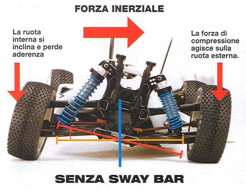

    No, un attimo fatemi capire. Perchè vorreste staccare la barra anti-rollio anteriore?

    E' un modellino RC, ma sull'auto accade lo stesso - in maniera meno accentuata - in caso di schema a doppio quadrilatero come questo riportato
    In quel caso va in mona tutto l'angolo di camber
