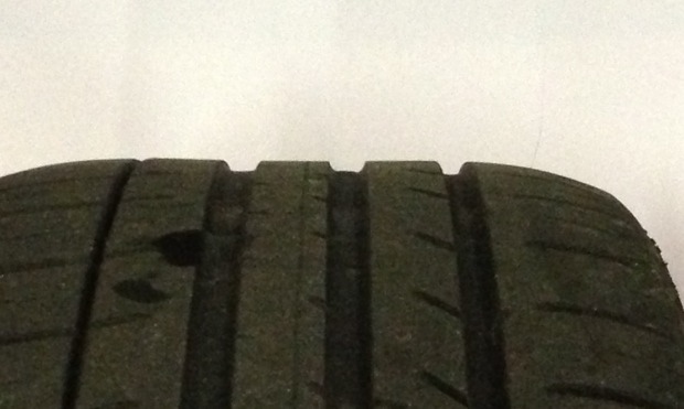

    Buongiorno.
    Apro questa discussione per chiedere un consiglio a chi è più esperto di me in materia campanatura. "Evoco" i primi nomi noti che mi vengono in mente, ma spero che anche qualcun altro mi possa aiutare ....
    [MENTION=11541]Gio72[/MENTION] [MENTION=35904]AssoDiBastoni76[/MENTION] [MENTION=27696]Tizy_juiced[/MENTION] [MENTION=13368]antoniom3[/MENTION] [MENTION=2174]Marcos2k[/MENTION] [MENTION=27911]uberto[/MENTION] [MENTION=37346]760i[/MENTION]
    La situazione sottosterzo e' un vero problema sulle nuove serie 3 con trazione posteriore... Le xDrive sembrano non esserne afflitte, stranamente, o comunque in musica decisamente minore. Il sottosterzo e' molto, molto presente.... Su E91 era nulla a confronto
    Chiedo consiglio a chi ha messo mano al camber sulla sua vettura...
    Premesso che:
    - uso la macchina quotidianamente percorrendo circa 200km ogni giorno
    - non ho intenzione di ritrovarmi una macchina precisa come una lama ma che mi distrugge l'interno gomma ogni 5000km
    - a breve monterò molle Eibach su ammortizzatori originali
    - non ho intenzione di cambiare ammortizzatori con altri più rigidi
    - non guido come un forsennato ma normo-allegro con qualche tirata settimanale se mi trovo davanti un bel misto stretto
    - monto pneumatici differenziati da 19"
    - non ho intenzione di montare camberplates

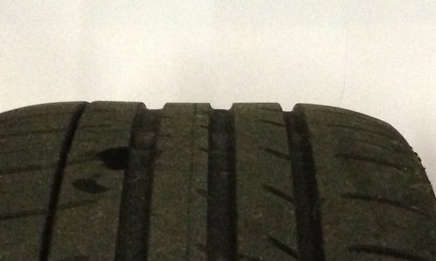

    - questo e' il disastroso e anomalo (perché contrario rispetto a quello che succede di solito su BMW) consumo dei miei pneumatici posteriori, dove l'esterno gomma e' più consumato (quindi camber da aprire assolutamente) dell'interno gomma. I solchi di drenaggio in foto presentano al calibro una profondita' di 3mm l'esterno a sinistra, 4mm il centrale, 5mm il più interno a destra, come da foto:
    La mia domanda e': secondo voi, di quanti gradi aprire il camber su F31 per ottenere dei miglioramenti a livello di sottosterzo? Il preparatore che mi monterà le molle dice di arrivare prossimi allo zero ma non scendere oltre perché la gomma si consumerà male, ma non aveva ancora visto il consumo delle mie gomme posteriori.
    Credo che sia abbastanza d'obbligo nel mio caso scendere sotto lo zero... Gli esperti che dicono? Grazie a chiunque mi voglia dare una mano ... :wink:
