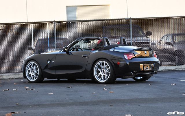

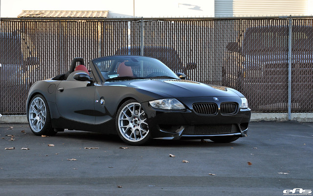

    questa ha su i BBS CH Motorsport 19" con assetto a -2 cm almeno.
    Dicevano che sulla BMW Z4 i 19" non erano omologabili per un problema sull'angolo di sterzata, mentre sull'Alpina era possibile. Cmq Bellissima, i CH sono cerchi fantastici e resistenti.

    Pero' il modello in foto e' M, che ha misure di et diverse rispetto alle altre e85 e per di piu' assettato.
    La e85 normale potrebbe magari aver 34 come et ma con la possibilita' di metter distanziali, quindi di fatto potendo montare un et senza distanziali piu' pronunciato.
    Ma se fosse la misura massima al parafango con 34, 29 sarebbe sicuramente troppo.
    Considerate pero' che le serie 3 hanno et davanti 37 con i 19 e 34 con i 18, ma possono montare questi cerchi con et29, quindi potrebbe essere altrettanto per la e85.
