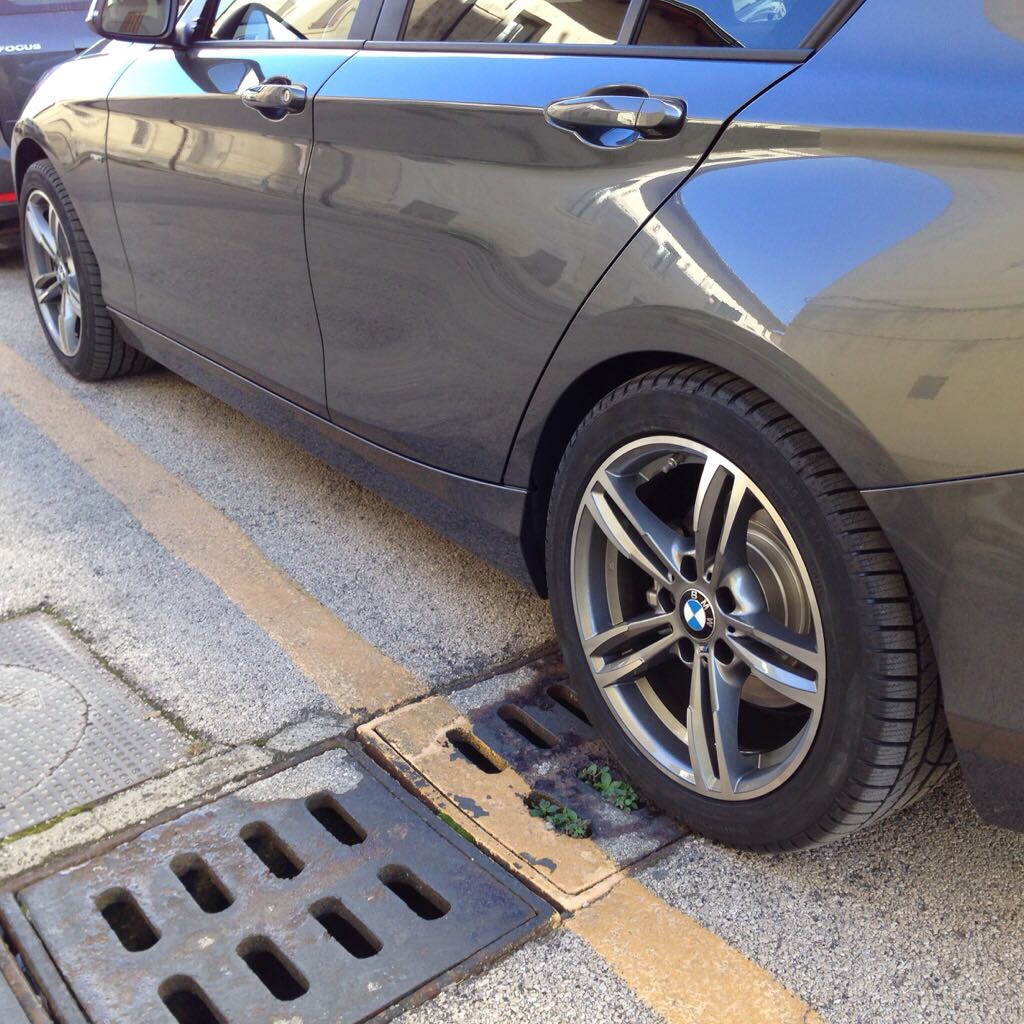

    Consiglio cerchi da 17 invernali
    la mia 120d xdrive in abito invernale...
    Equipaggiata con cerchi modello repliche F942 M4 antracite diamantati, quelli rappresentati nella terza foto nella misura 17' canale 7,5 j et 37 ... Con gomme continentale 830p misura 225/45 R17 ...
    Inviato dal mio iPhone utilizzando Tapatalk[​IMG][​IMG]

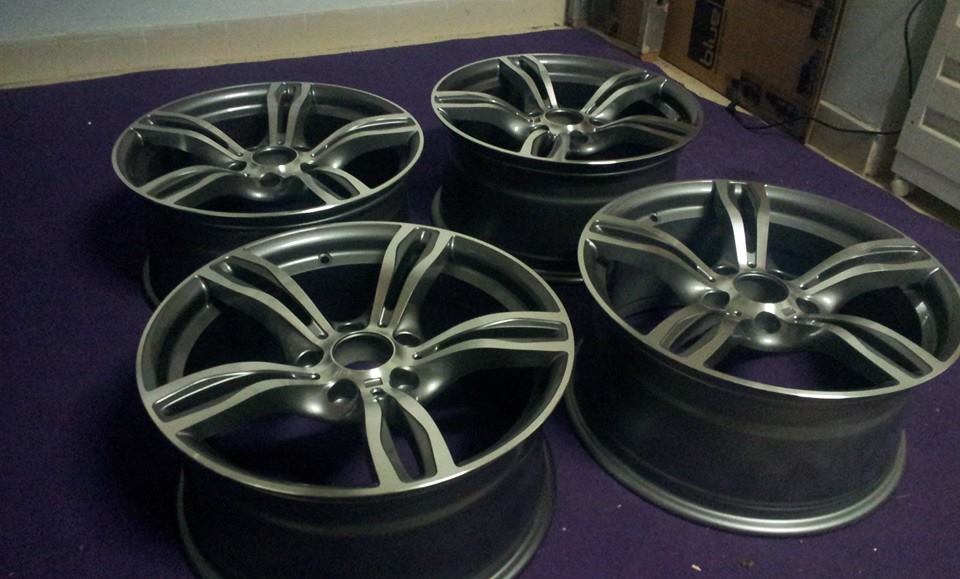

    Penso sia il modello Luft della MAK

    No differisco un po' nel disegno della razza i Luft... questi identici agli f942 della Bmw che monta di serie la m4.. e

    i miei sono una via di mezzo tra il secondo e il terzo delle tue foto.. misure 8x17 ET31.. sulla mia E92 stanno benissimo
    li avevo presi su ebay ma non so dirti il venditore.. comunque di questi ne trovi a vagonate e di qualsiasi misura.. io avevo cercato "cerchi m6 replica"

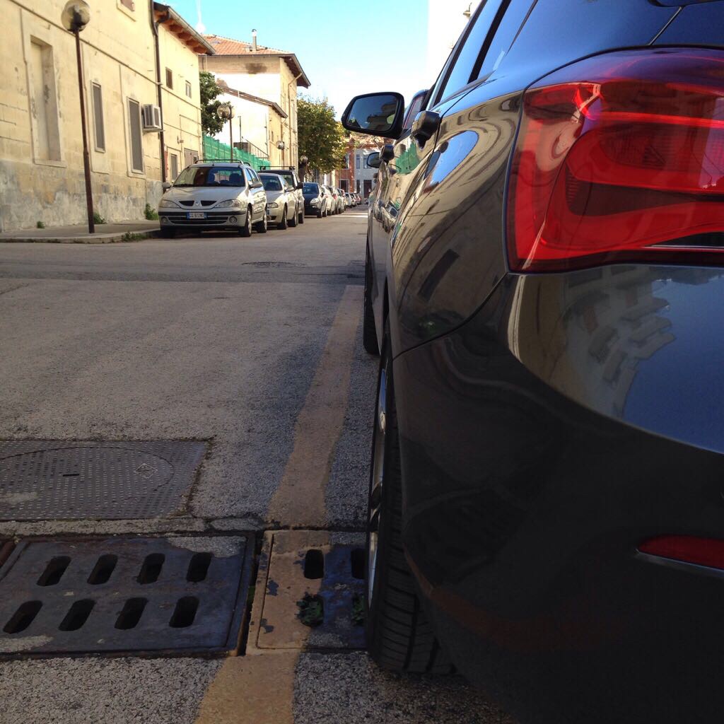

    Secondo te hai ancora margine o sono proprio a filo? Non riesco a capire bene dalla foto

    Credo proprio a filo di più con quelle misure di et non si può se allarghi il canale dovresti aumentare l'et

    A filo con quelle misure, oltre tocca ;) /emoticons/wink@2x.png 2x" width="20" height="20">
