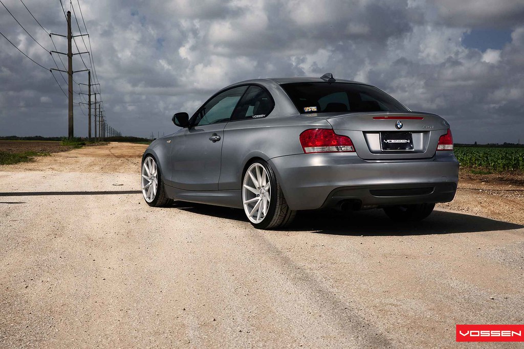

    Io andrei di 19" 8,5 anteriore e 9,5 posteriore. Non neri ma grigio scuri, opaco o lucido a te la scelta. Col nero perdi la dimensione del cerchio. Ti consiglierei un disegno tipo "CVT" concavo tipo Vossen CVT o Motec Tornado o i nuovissimi Japan Racing JR22.

    Grazie per le risposte. in linea di massima sto cercando qualcosa che si differenzi un po' come disegno da quelli che monto ora
    ma un 9,5 per un 245 non è un po' troppo? non vorrei avere la gomma troppo tirata
    non li ho mai visti dal vivo, ma in foto non mi hanno fatto accendere la scintilla
    non ti nascondo che i bbs ch-r sono tra quelli che sto valutando seriamente
    mi sai dire il nome/modello?
    ma sono simili a quelli che monta di serie il 235?
  9. railman
    railman Secondo Pilota
    806
    78
    23 Marzo 2010
    6.580.512
    325d e92
    leggermente tirata, non quelle cose oscene che si vedono di solito
