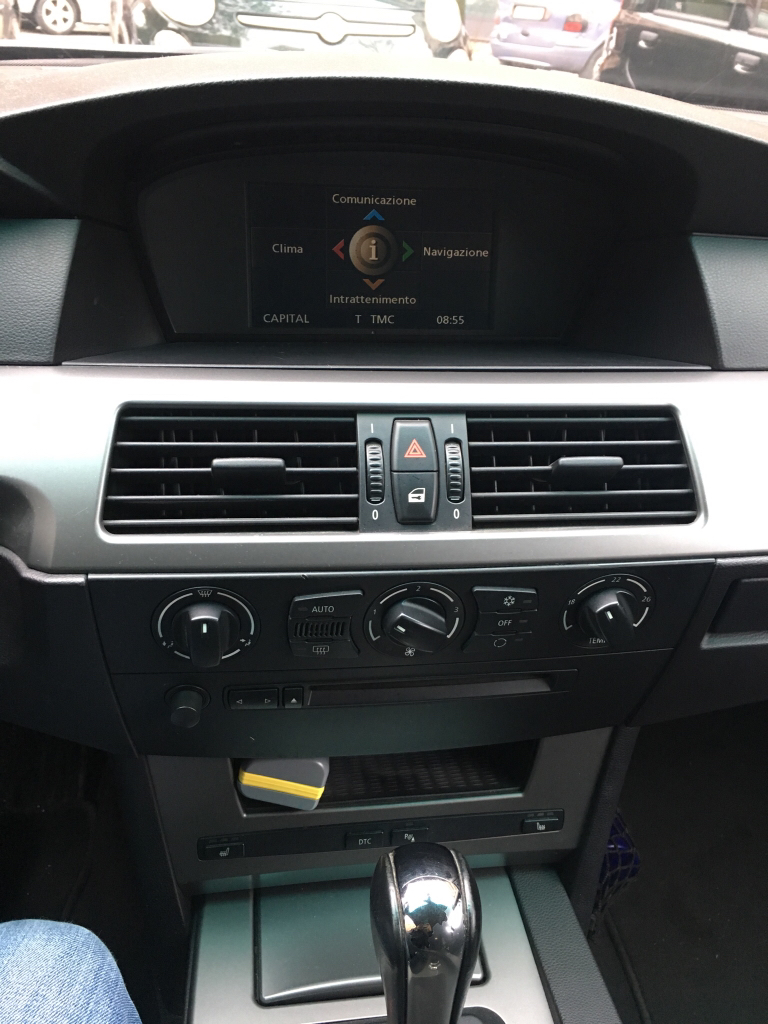

    Sapete qualcosa del paser maestro 2.0?
  5. _prince_sami_
    _prince_sami_ Aspirante Pilota
    45
    6 Gennaio 2017
    9.612
    BMW e61
    Non riesco a capire che sistema audio è in mio possesso.. professional? Business? Help me..

    Ciao il tuo è il Business

    Bene perché con il business può essere installato il paser 2.0 che costa la metà di un gateway..
    questa è una cosa che puo essere utile a tutti :) /emoticons/smile@2x.png 2x" width="20" height="20" />

    Peccato per il clima base che è inguardabile... Interessante interessante la cosa del paser 2.0
