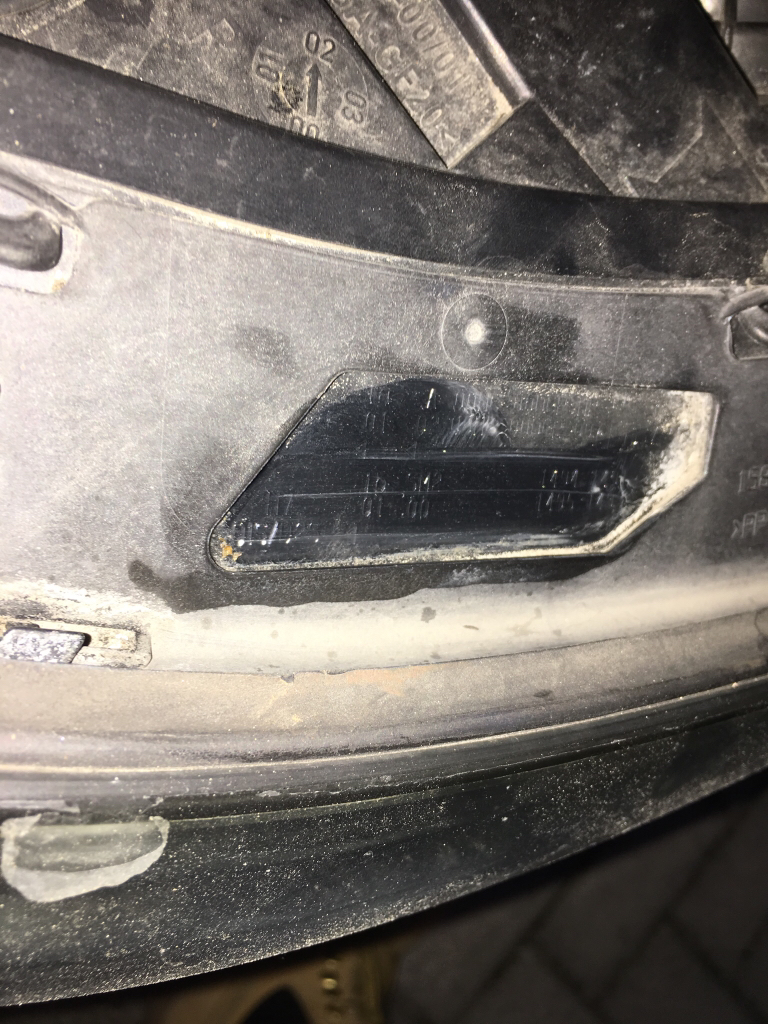

    Consigli sulla nuova arrivata e61
    Ragazzi ho aperto il cofano, e sbirciando ho trovato una finestrella sopra il faro...
    c'è scritto h7 , d1s/d2s
    Quindi l'una vale l'altra ? [​IMG]

    Devi aprire il faro per vedere se Monti d2s o d1s non sono intercambiabili...
    Inviato dal mio LG-H815 utilizzando Tapatalk

    Chiedevo solo perché avevo visto che c'è scritto entrambe le diciture... allora ho pensato sarà indifferente..... insomma mi tocca smontare l'auto porca miseria! xD /emoticons/laugh@2x.png 2x" width="20" height="20" />

    Su e60-1 non si può cambiare semplicemente la radio... In quanto c'è un unità che si chiama ccc che controlla il monitor centrale e fa da interfaccia per radio navi eventuale modulo telefono sensori parcheggio controllo clima ecc...
    Tornando al fanale ha segnato tutte e due perché in fabbrica montano entrambe ma cambia l'elettronica di controllo quindi per cambiare successivamente da una all'altra bisognerebbe cambiare anche la centralina..
