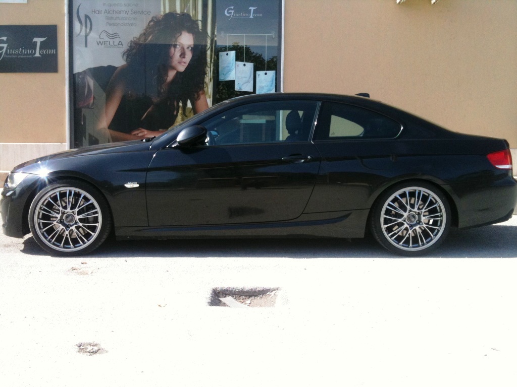

    Salve a tutti vorrei essere consigliato da voi per un cambio cerchi, attualmente la mia amata monta degli oz botticelli da 19, ma onestamente mi hanno stancato.
    Ho optato per qualcosa di piu consono visto il mio allestimento m sport dall'origine, quindi vorrei mettere sotto i cerchi dell'm3 e 92, ma vorrei dei suggerimenti sulla misura del canale, meglio 8x19 e al posteriore 9x19, o meglio 8,5x19 e 9,5x19, illuminatemi, grazie

    [​IMG]questi sono i cerchi che attualmente monto.
