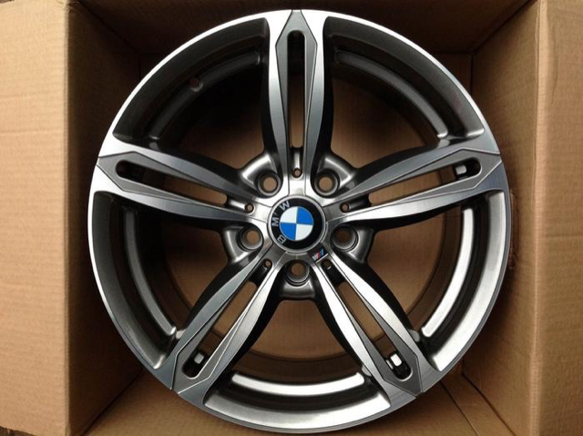

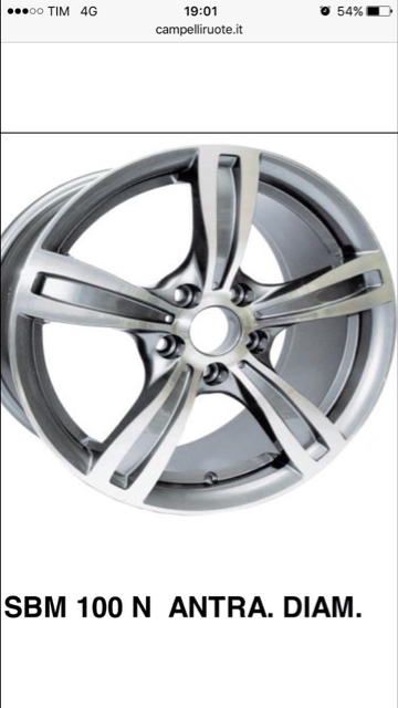

  3. andrewsterz
    andrewsterz Kartista
    235
    24 Gennaio 2016
    41.135
    BMW serie 1 f20
    consigli cerchi in lega per serie1 (e la loro misura Canale e ET)
    Grazie actarus ! Tra L altro il prezzo nettamente a favore dei 18 ..il " problema " L omologazione . Da quanto ho capito il gommista li ha sempre venduti e li monta lui stesso ma non hanno omologazione. Mi Son letto le discussioni a riguardo e direi che alla fine su un modello non 2015 o post ( mio 2014) uno può fidarsi o meno a montarli, confidando nel fatto che nessuno controlla quando siano stati montati . Nel
    Mio caso inoltre devo andare a far aggiornare il libretto in motorizzazione, ma anche lì da quanto ho capito non viene controllata L omologazione ma misura gomme e che stiano nei passaruota. Alla fine, data L elevata differenza di prezzo ( almeno 300 ) a favore dei 18 monterei quelli anche se senza omologazione, confidando nel fatto che acquistati dal gommista posso sempre rivalermi su di lui..
  4. andrewsterz
    235
    24 Gennaio 2016
    41.135
    BMW serie 1 f20
    Si , come dicevo però non hanno omlogazione.
  5. andrewsterz
    235
    24 Gennaio 2016
    41.135
    BMW serie 1 f20
    Tagliando la testa al toro vi chiedo cosa scegliereste :
    A) cerchi 18 ( postati) pacchetto con gomme
    Michelin circa 1000 non omologati ma Made in Italy
    B) repliche 17 omologati ma prezzo finale 1300
  6. actarus8v
    50.710
    5.224
    18 ;) /emoticons/wink@2x.png 2x" width="20" height="20" />
    Se hai una vettura precedente alla data di obbligo di montaggio di cerchi omologati, non potranno mai dimostrare che li hai montati dopo.....sempre ammesso che controllino ;) /emoticons/wink@2x.png 2x" width="20" height="20" />
