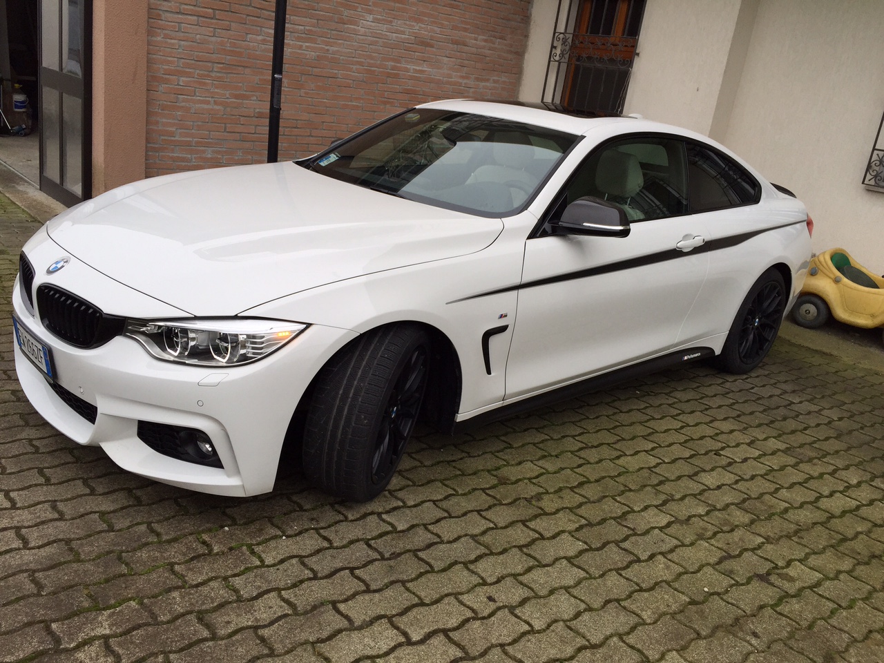

    Vuoi la mia ? 78000 km , 340 cv...[​IMG]

    ](*,)](*,) Stupenda 435i? è proprio come vorrei fare quella che vado a vedere, che è solo m-sport senza accessori performance, manca solo la lama anteriore e i cerchi neri che non mi piacciono staccano troppo
    un gunmetal come i miei e sarebbe perfetta.
    purtroppo sono quasi obbligato ad andare di 420d, con la e92 attuale come detto settimana prossima raggiungerà i
    400.000 km ed è improponibile fare così tanti km con un benzina.
    Mi era venuta voglia di 420i o 428i che in pratica hanno lo stesso motore da usare solo il fine settimana e qualche volta alla sera max 1000 km al mese, ma ripensandoci bene la mia e92 non è eterna e se mi lascia
    non posso fare 5000 km al mese con un benzina, e in quel caso sarei costretto a svenderla e prendermi un diesel perdendoci parecchi soldi.
    hai altre foto della tua amcchina?

    Si e' in 435i
    Ho anche I cerchi 19" orbit grey
    Le foto le faccio perché ieri è morto l'hard disk del mio computer e ho perso tutto
