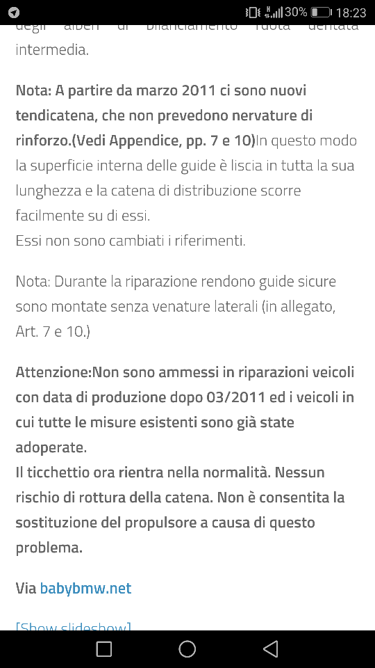

    Nel frattempo ho fatto una ricerca e ho capito che il mio e60 fa parte di quelle con il problema catena :eek: (ma di media a che kilometraggio capita?) mentre sembra che per gli N47 prodotti dopo marzo 2011 il problema dovrebbe essere risolto
    fonte

    il problema non è mai stato risolto. tutti gli n47 possono presentare il problema.
    a qualsiasi kilometraggio, così come anche mai.

    Quindici non è del tutto vero l'articolo che ho linkato nel post 5...

    c'è un ulteriore aggiornamento in cui si afferma che dopo il 2012 l'incidenza delle rotture è diminuita (non eliminata).
    puoi chiedere ulteriori chiarimenti a beckervdo se non mi credi.
