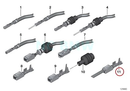

    4 tutti connettori specifici con pin tipo MQS o ELO

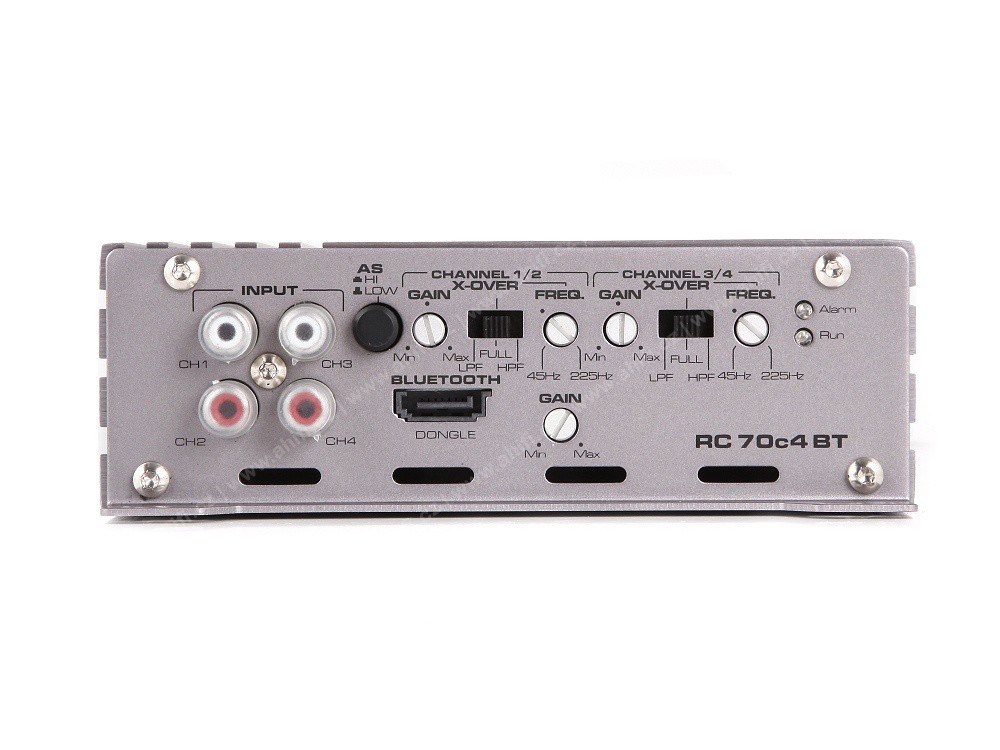

    Pensavo a un Gladen RC70C4 (ma potrebbe essere anche un altro, il problema sarebbe cmq lo stesso) che ha questi ingressi:

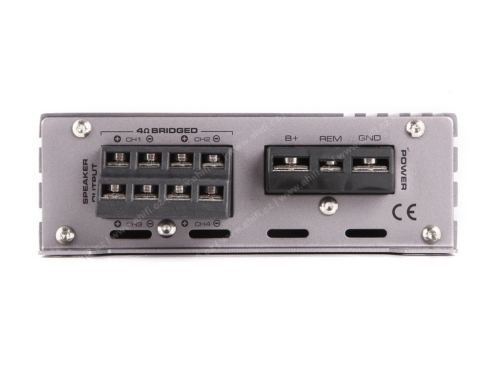

    e uscite tradizionali a morsetto:
    Se in uscita potrei semplicemente tagliare il connettore e fissare i cavi ai morsetti, in ingresso come posso fare, visto il tipo di connettori che accetta l'ampli, semplici banane??

    Allora, nel connettore che ti ho postato arrivano 2 cavi provenienti dalla HU e ripartono 2 cavi diretti al medio in portiera. Lato HU hai il connettore quadro
    al quale ti puoi collegare per mezzo degli appositi pin ELO o MQS

    Ciao, o fai tu o se vuoi restare più pulito compri un cavo sdoppiatore a Y, in base all’ingresso che avrai sull’amplificatore se necessario rca o altrimenti un classico molex da 4 a 8, ma se sull’ingresso ampli hai dei semplici morsetti ti conviene fare da te e arrivare direttamente con il cavo tanto anche se usi i molex poi dovrai tagliare l’uscita per collegare sull’ampli quindi ha poco senso. Tieni sempre in considerazione il Mosconi Pico 6-8 DSP soluzione ideale e di grande resa.

    Sugli ampli ho visto che nella stragrande maggioranza dei casi ci sono degli ingressi RCA... per cui uno sdoppiatore a Y da... (cosa?) a RCA?

    Puoi usare uno scatolotto che producono varie aziende da poche decine di euro con cui entri con alta frequenza (uscite stereo da sorgente OEM) ed esci in rca bassa frequenza semplice e veloce.
