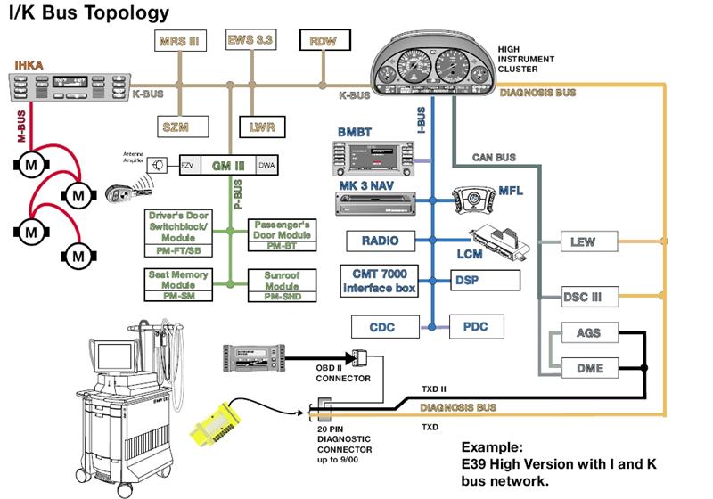

    ciao,ho letto dove ti sei collegato...
    cmq...per le diurne devi avere il modulo luci prima di una certa serie per poter essere codificata col navcoder...
    se nn ti dialoga prenditi sul modulo luci,il filo è bianco a trattini e puntin rossi e gialli...
    poi col bus riesci a leggere solo certi moduili...
    vedi linee blu
    schema per e39 ma l'architettura è quella...

    Ma a me dice che non legge nessun modulo, cioè prova a leggerli ma non ha nessuna risposta da nessuno. Quelle connessioni che mi mostri in foto dove si trovano? Ma per caso nella porta OBD tonda dentro il cofano c'è una connessione IBUS? Comunque non capisco che cambia se lo prendo nel baule o dove dici tu, il BUS non è unico?

    guarda bene lo schema...ci sono almeno 3 tipi di bus...
    la prima foto è il connettore del modulo luci...
