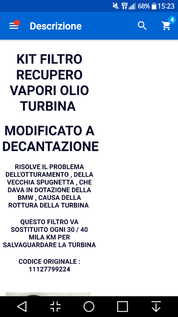

    Io ho una 120d attiva automatica del 2006 e quando sono andato per sostituire il filtro ho trovato già quello a decantazione,ma ormai lo avevo già preso con tutto il blocco e guarnizioni per 45€
    Inviato dal mio LG-H840 utilizzando Tapatalk
    Ultima modifica di un moderatore: 19 Febbraio 2017

    Ho letto che va sostituito pure quello a decantazione ogni tanto con tutta la scatola sopra

    Quando ho preso quello nuovo c'era scritto di sostituio ogni 60000km
  13. Gabo
    40.439
    5.587
    490.715.460
    scritto dove e da chi?
  14. Zeus.serie1
    Zeus.serie1 Kartista
    141
    21 Marzo 2015
    21.950
    ex 118d E87 - 118d E81
  15. Gabo
    40.439
    5.587
    490.715.460
    puó essere un loro parere, giusto o sbagliato
    ma in tanti anni di letture BMW è la prima volta sento di sostituzione decanter
