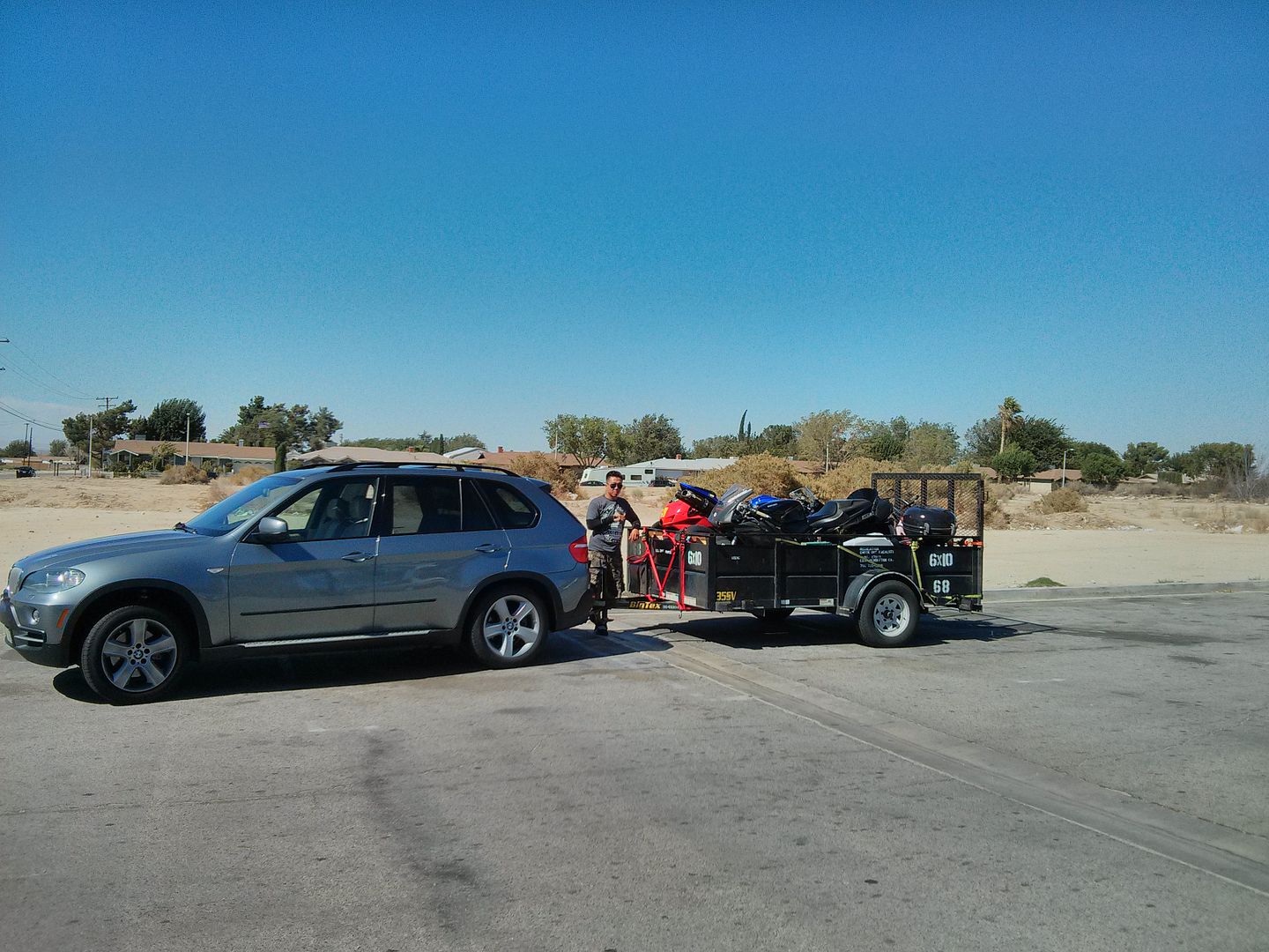

    PS: una foto veloce...

    E` proprio quella l'impressione che mi da e sospetto che per evitare di rovinare la frizione che blocca il convertitore, quando traino lo tiene aperto di piu` e fa effetto frullatore a la Cadillac degli anni Sessanta.
