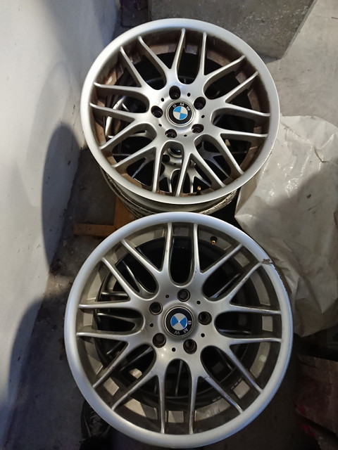

    Buonasera ragazzi….sono un paio di anni che ho a prendere polvere il set di cerchi da 18 della Wsp Italy mod CSL che avevo sulla precedente E46 (quelli in firma).
    Secondo Voi sono compatibili come attacchi e impianto frenante msport che ho sulla 120i?
    Le misure sono le seguenti 2 cerchi da 8x18 ET38 (5x120)
    e 2 cerchi da 8.5x18 ET41 (5x120)…..volevo fare la prova dal gommista durante il cambio gomme ma non ce l'ho fatta…..
    Questi cerchi li ho amati e ne sono tuttora innamorato e penso starebbero benissimo sulla Serie1 in Sunset Orange....magari colorati in Metal Gun o anche cosi come sono….

    Secondo me c'è spazio sufficiente per impianto frenante. Certo, la cosa migliore era approfittare del cambio gomme che hai fatto qualche giorno fa. Tuttavia, smontare la ruota e provare questi cerchi lo puoi sempre fare. Magari quando è passato il periodo critico per i gommisti di questi giorni di cambi ruote vari

    secondo me montano, ma....
    davanti il pneumatico uscira di 7 mm mentre il cerchio di circa 13 mm. ed è accettabile. La campanatura diventa positiva e si altera di 7 mm. Problema freni zero
    dietro il pneumatico uscirà fuori di 11 mm mentre il cerchio uscirà di circa 17 mm. Assicurati di avere abbastanza spazio sotto il passaruota. La campanatura anche qui positiva sarà alterata di circa 11 mm, questo può influire sulla tenuta di strada del veicolo. ok i freni

    non è il canale che influisce sulla tenuta di strada, ma la campanatura che, di solito nelle auto di serie all'avantreno è neutra o lievemente negativa...se è positiva di parecchi mm....il pneumatico non appoggierà nella sua interezza e ciò influirà, ovviamente, come voi ben sapete, sulla tenuta di strada...:mrgreen::mrgreen::mrgreen::mrgreen:.. anzi di più..al retrotreno specialmente con le trazioni posteriori è invece preferibile una campanatura negativa, sia per ottenere il massimo grip con vettura inclinata in curva, sia per migliorare l'inserimento in curva e ridurre il comportamento sottosterzante. Essendo quindi l'ideale al retrotreno una campanatura negativa, avendola così tanto positiva, ciò non sarà un bene.....poi non lamentatevi che la macchina non tiene la strada....Cambiare i cerchi non è un copia e incolla...la vettura è studiata per un certo tipo di ruote...cambiandole, bisogna dire alla vettura che sono state cambiate, modificando la geometria delle sospensioni...ma questo mi sembra ovvio...una altra ovvietà.....avendo un doppio set di cerchi così diversi, ad ogni cambio bisognerà regolare l'assetto di conseguenza....capito lo sbattimento? :haha:haha:haha:haha:haha

    davanti sei al limite
    dietro la sensazione è che escano un po', però a tempo perso io farei una prova ;)

    beh, certo che è un problema, sia legale (nel caso dovesse essere fuori della sagoma della vettura, sarebbe passibile di multa e ritiro del libretto), sia tecnico (potrebbe toccare i passaruota)
    il problema giustissimo che tu sollevi, quello della campanatura, è comunque risolvibile regolandola....ma se è fuori della sagoma della vettura, il problema non si può risolvere ;)

    intendevo che se anche dovessero starci, (gli ho ricordato "assicurati di avere abbastanza spazio sotto il passaruota"), la rogna poi sarebbe di regolare la campanatura ad ogni cambio estate/inverno
