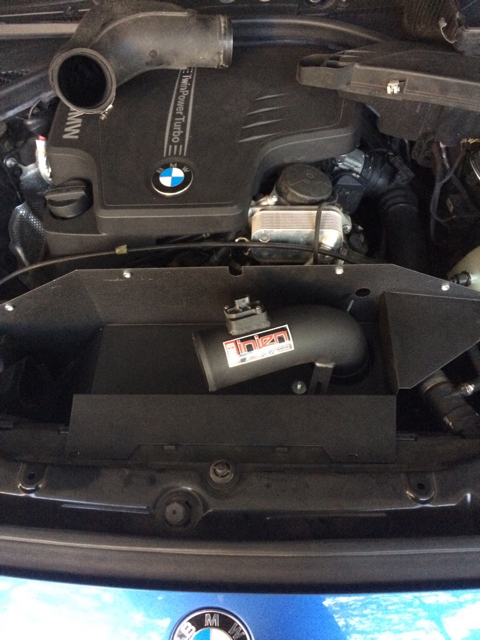

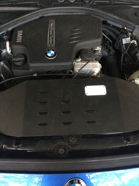

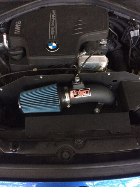

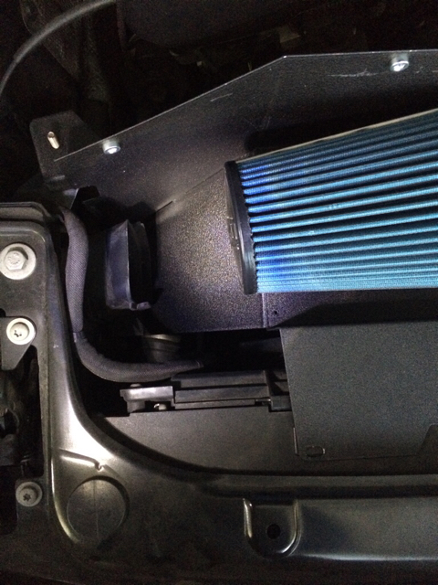

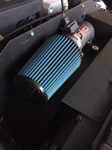

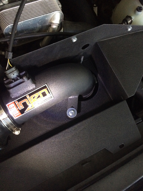

    Ho azzardato, trovato usato in Spagna.
    L'ho montato. Il kit è pari al nuovo.
    Il motore è molto regolare ma sembra imballato ai medio alti.
    Rumore leggermente più cupo e in rilascio si sente lo sfiato del turbo, quasi come avere una blow off a sfiato libero.
    Facile da montare.
    Per ora mi sembra che vada peggio.
    Questi giorni testo la macchina e vi aggiorno
