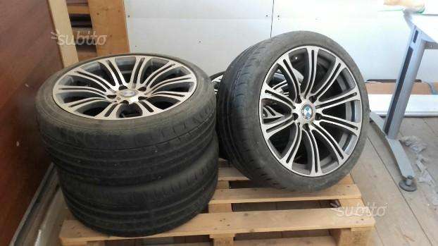

    Salve, sono in cerca di cerchi da usare con le gomme invernali, e ho trovato questi allegati in foto a un buon prezzo nella mia zona, solo che erano montati su una serie 3 touring e la misura di gomme(255/35-18) è diversa da quella che monta l'x3. Tralasciando la misura, visto che le gomme le devo cambiare, io dovrei montare delle 245/50-18 termiche, ma volevo sapere se il cerchio è compatibile sotto all x3, perchè proprio non so come capire se vanno bene.
    Grazie per l'aiutooo
    Mirko[​IMG]

    Sarebbe meglio che ti informassi quali sono gli et dei cerchi, essendo replica non possiamo riconoscerli dal modello, inoltre saranno quasi di sicuro differenziati, mentre tu dovrai montare gomme non differenziate....
    Insomma c'è bisogno di qualche informazione in più ;) /emoticons/wink@2x.png 2x" width="20" height="20">

    Sul tuo cerchio dovresti trovare l'indicazione della misura in pollici ed et come già detto da actarus8v. Poi ne cerchi ( scusa il bisticcio di parole) 4 della stesa misura. Ciao

    ciao, non posso prendere come riferimento quella misura scritta sui miei cerchi, perche io adesso monto dei 19, e i cerchi che vorrei prendere per le gomme termiche li vorrei da 18, per una questione economica :D /emoticons/biggrin@2x.png 2x" width="20" height="20">

    Ho smontato i 18" in questi giorni per montare i 17" con gomme da neve. Vedo di trovarti la referenza giusta !

    I miei sono marcati E 8Jx18 EH2+. Però mi accorgo ora che tu hai una F25 mentre io una E83. Mi scuso ma da menù di Tapatalk non me n'è ero accorto prima. Forse montano cmq, ma io non te lo so dire con certezza.

    Ciao a tutti, riapro questa discussione per chiedere (se qualcuno me lo sa dire) se dei cerchi da 18", 8.5j et 46 si possono montare su x3 f25. Attualmente monta i 19, con canale differenziato, ma se non erro gli anteriori sono 8.5 et 43, mentre i posteriori hanno canale 9 ma non ricordo l'et. Non so se tra cerchio 18 e 19 cambia qualcosa nel rapporto con l'et e comunque non sono riuscito a trovare informazioni precise in merito... I cerchi originali da 18 invece dovrebbero essere canale 8 ed et 38, ma su quest'ultimo dato non ne sono sicuro al 100 %)

    i cerchi di serie da 18 della F25 sono 8x18 ET43
    gli 8.5x18 Et 46 stanno più o meno come quelli di serie, ci vanno tranquillamente, da verificare solo che non interferiscano internamente ma, così a naso, non credo proprio
    p.s. i cerchi da 19 di serie, all'anteriore sono 8,5x19 ET38, al posteriore 9.5x19 ET48

    Se è così ci stanno, dovrebbero sporgere giusto un cm e mezzo verso l'interno che non è tanto, male che vada metto un distanziale.. ma sei sicuro che le misure sono quelle? Perché è giusto l'opposto rispetto a quelle che ho indicato io, magari puoi verificare? Anche se mi sembrano più sensate quelle che hai indicato tu perché con canale maggiore l'et dovrebbe essere minore
    Edit: ho verificato le misure corrette sono quelle che hai indicato tu. Quindi rispetto al cerchio 19 dovrebbe andare 8mm più dentro e rispetto al 18 1.5cm. Penso che vanno bene

    ciao, riapro nuovamente la discussione per dire, prima di tutto (se magari può essere utile a qualcuno), che i cerchi da 18 che avevo indicato li ho presi e sono andati bene, leggermente più dentro come avevo calcolato, ma tutto ok e non si nota quasi. Per le invernali vanno più che bene.
    Adesso avrei un'altra domanda.
    Ho venduto i miei cerchi da 19 ed ne ho visti altri sempre da 19 che sto per acquistare, ma questi sono canale 9 ed et 30. Mi hanno detto che erano montati su una x3, quindi dovrebbero andare bene, ma l'et è inferiore rispetto a quello di serie di circa 13 mm (se i miei calcoli sono giusti...). Secondo voi vanno bene o escono troppo fuori?
