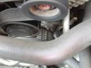

  13. (marzo)
    20.868
    4.199
    20 Marzo 2010
    1.763.613.961
    bmw E87 ex bmw E46
    la scatola guida mi sa che è andata.
    per quanto riguarda le vibrazioni,visto che tutti i supporti sono buoni,rimangono 2 cose:
    il volano bimassa della frizione,(ma dovresti sentire rumori in patrenza,o accelerazione-rilascio,uniti a strappi e vibrazioni)
    oppure la puleggia delle cinghie.
    essa ha anche la funzione di smorzatore di vibrazioni.
    come ti è stato detto ,l'interno è in gomma dura,e se si cuoce si crepa,fino a rompersi.
    è il componente N 1 in figura
    qui la vediamo nel vano motore.
    il problema è che per vedere se la gomma è crepata devi intrufolarti,magari con uno specchio,per controllare.
    inoltre,spesso appare buona davanti,ma dietro è tutta crepata..
    se non si cambia si trancia,e sei a piedi.
    ecco cosa succede in quel caso.
    per controllarla,innanzitutto verifica guardando dall alto che non balli assialmente quando gira al minimo..
    poi facendoti aiutare, controllane lo scuotimento allo spegnimento del motore.
    Quindi smonti le plastiche sotto al motore,e con uno specchio e lampada controlli lo stato della parte in gomma,avanti e dietro.
    un altra controllata dalla ai rulli tenditori,senti se fischiano-grattano-sforzano (cuscinetto andato).
    controlla anche accendendo e spegnendo il clima,se noti differenze nel funzionamento cinghie.
    i rulli tenditori sono questi
    la puleggia originale costicchia (sui 200)
    se è quella,compra quella non originale,marca ""CORTECO"",notoriamente superiore per qualità e leggermente meno costosa.(sulla baia intorno alle 120 euro)
