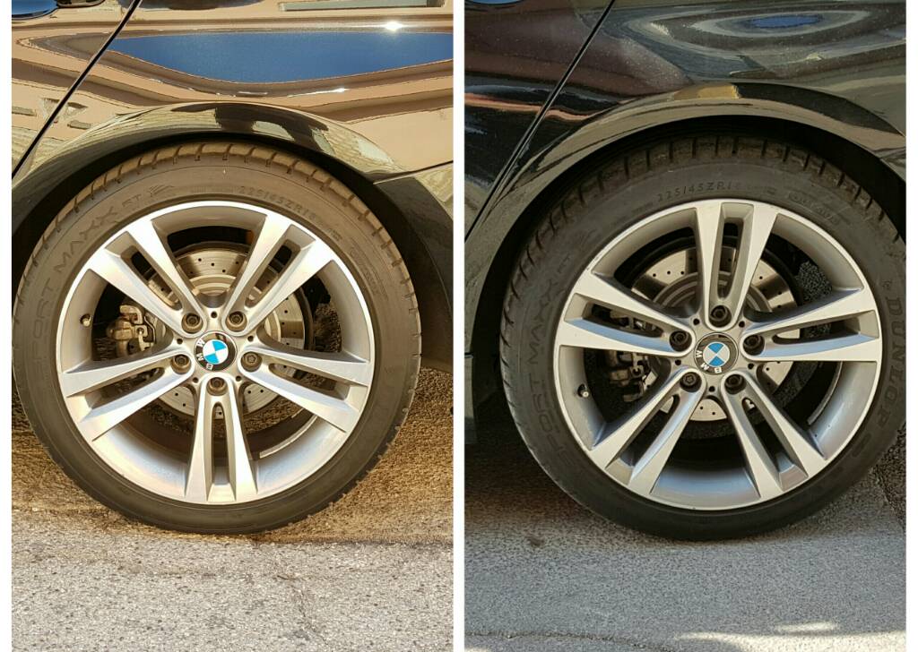

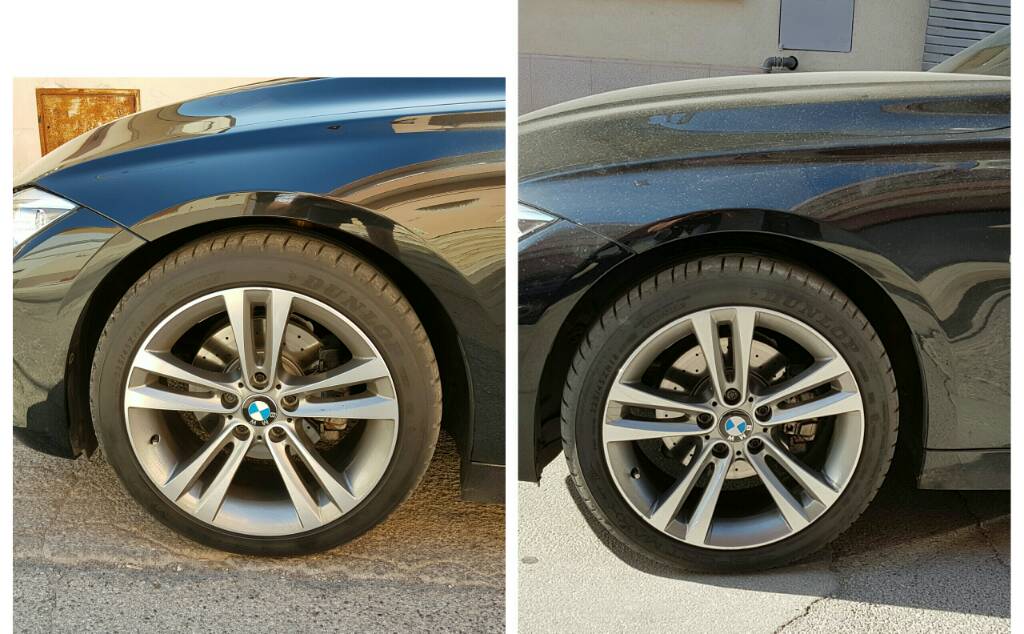

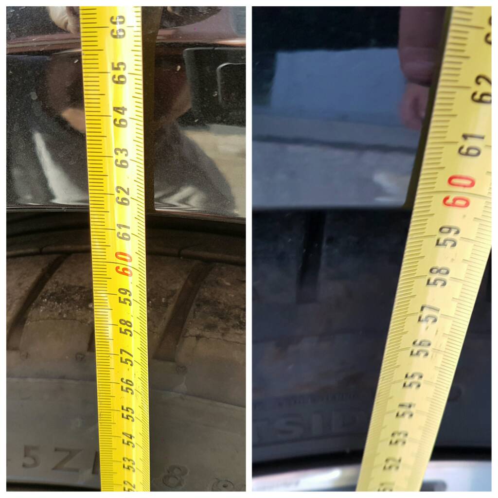

    foto complete niente.. perche ieri mi hanno steso con lo scooterone e mi son fatto un po male. posso dirvi che con la macchina sul ponte quindi con ammortizzatori in estensione la distanza varia di quasi 5cm tra di serie e b12
    ecco qualche misura presa prima e subito dopo scesa dal ponte
    misure prese da bordo cerchio inferiore a passaruota..
    anteriore
    posteriore

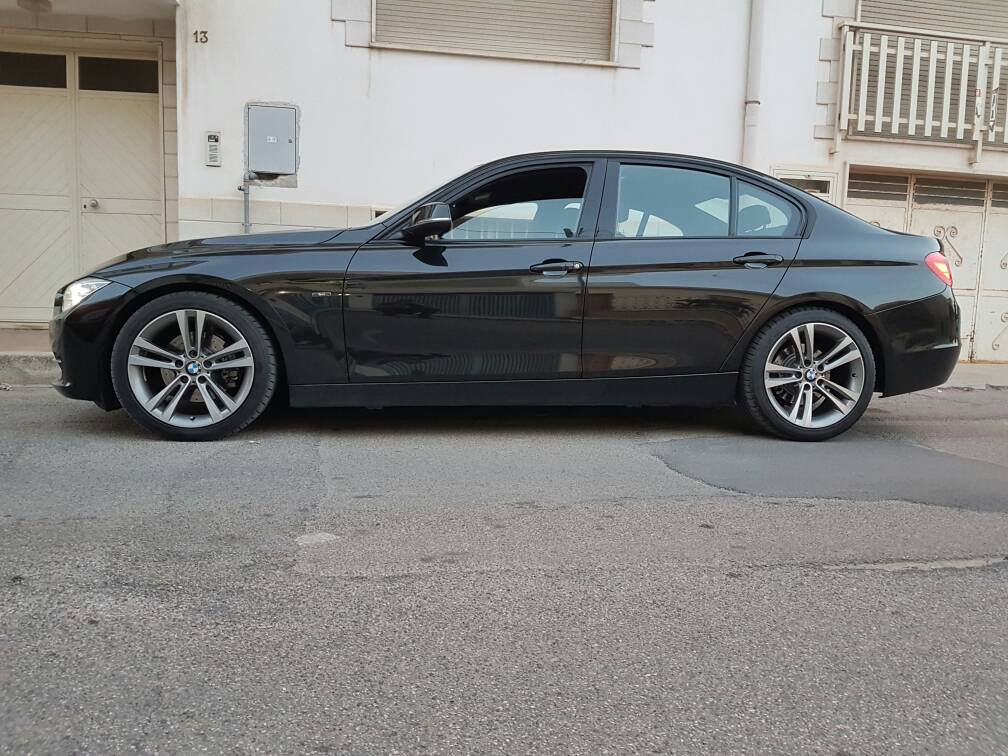

    Dopo un 100km l auto si presenta cosi... l avrei preferita un po piu bassa avanti.. spero scenda

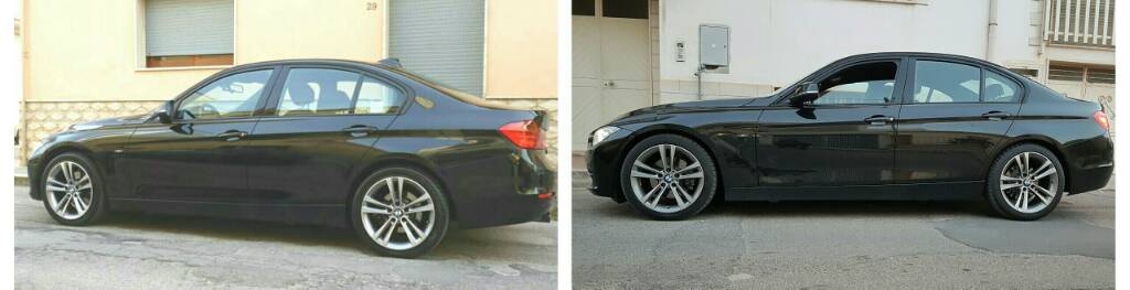

    Ottimo lavoro, hai una foto vecchia per fare la comparazione visiva?

    Purtroppo col nero non si nota molto. Per scendere è scesa qyasi di 3cm avanti.cmq con le pro kit tutti hanno lo stesso effetto rimane un po piu alta avanti.. va benissimo eh. Gia cosi rischio di toccare. Tra gomma e passaruota passa 1 dito..
    Ecco una foto prima e dopo.. il prima però avevo le termiche checsono piu squadrate ai lati

    non vedo quale sia il problema, salva.....tanto le gomme da 18 costano più o meno uguale a quelle da 17, la comodità rimane simile, ti ricordo che i 18 hanno spalla /45 con gomme da 225, praticamente equivalente a quella che aveva la e91 su cerchio da 17, però la F31 è molto più morbida ;) /emoticons/wink@2x.png 2x" width="20" height="20">
    sta molto bene, dany, vedrai che scenderà ancora qualcosina, per me è perfetta, gli assetti troppo rasoterra non mi piacciono ;) /emoticons/wink@2x.png 2x" width="20" height="20">

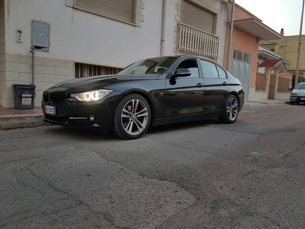

    A livello di guida è cambiata tantissimo... devo fare ancora la cinvergenza. Dietro è perfetta avanti 1 cm altro non mi sarebbe dispiaciuto anche se dal vivo sta benissimo

    [MENTION=54249]Dany81ta[/MENTION] complimenti, secondo me così è bellissima!

    Cavolo, ora è piantata un vero missile.Prima tu non avevi l'assetto M, giusto!
