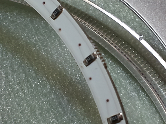

    Ecco Peppe, un po' in ritardo, ho fatto le foto:
    Ogni 3 led collegati in serie c'è una resistenza in serie da 510 ohm posta nel retro dell'anello.
    Quello che smontato è l'anelli da 66 led ed è composto da 22 gruppi da 3 led, 22 resistente (una in serie ogni 3 led in serie).
    Ho rieseguito le prove con il tester alimentando solo l'anello da 66 led:
    - 11,0 Volt - corrente continua assorbita 110 mA - 110/22=5 mA per gruppo d 3 led con resistenza
    - 12,5 Volt - corrente continua assorbita 155 mA - 155/22=7,045 mA per gruppo d 3 led con resistenza
    - 15,5 Volt - corrente continua assorbita 260 mA - 260/22=11,82 mA per gruppo d 3 led con resistenza
    Ho considerato una caduta di tensione di 3 volt a led e di 3.4 volt a resistenza per un totale di 12.4 volt.
    La resistenza da 510 ohm e 3,4 volt è percorsa da 6.67 mA.
    Secondo voi, quale è l'intensità di corrente corretta per un gruppo di 3 led con la resistenza in dotazione?
    Il valore corretto dell'intensita di corrente da applicare è la soluzione finale ai miei dubbi
    Grazie infinite a tutti Voi, Buone Feste e Buon 2014

    Ciao Gianni, meglio tardi che mai.
    Nelle seconda e nell'ultima foto (forse è un crop) hai messo a fuoco lo sfondo e non il circuito
    I led assomigliano ai PLCC2

    Come stavo dicendo le foto non sono a fuoco ma sei stato molto esaudiente.
    Come si immaginavamo le resistenze ci sono ma sono anormali, io e Riccardo Manzrik siamo abituati a vederle sottodimensionate da 150 ohm e non sovradimensionate, come nel tuo caso, da 510 ohm
    Fin ora abbiamo parlato di una corrente per led/ramo di circa 18 mA alla tensione di esercizio (13,2V per me e 14,4V per Riccardo) ma in questo caso le correnti in gioco sono dimezzate.
    IMHO non hai bisogno né di resistenze aggiuntive né di PWM, se vuoi fare qualcosa magari mettere solo un filtro sull'alimentazione ma niente di che

    Nella seconda e nell'ultima foto dove si vedono le resistenze é la parte posteriore di dove sono i led.
    Appena posso riedito il post, ieri sera postimage era molto instabile.

    Peppe, le foto originali erano ottime, riducendo le dimensioni per rispettare il regolamento del forum hanno perso in qualità. Mi spiace, non so come fare per avere qualità e file piccolo.
    Per filtro in alimentazione intendi un'altra resistenza di dimensioni per i 13.2 volt o un alimentatore in corrente costante?
