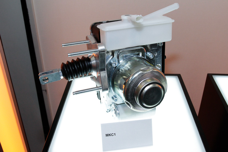

    mmmhh...il vantaggio di peso di un Conti MKC1 rispetto ad un depressore + ESC 6 pistoni è tutto da misurare....presente quanto è grande un mkc1? circa così:
    [MENTION=2164]beckervdo[/MENTION] : perdona ma tutta l' analisi controllistica che hai fatto, per quanto interessante, poco ha a che vedere con la logica di funzionamento di un sistema 1 box come quello in questione, magari ne parliamo separatamente un' altra volta cmq:wink:

    Ufficiale: Alfa Romeo Giulia - Prj. 952 Pagina 1-14-130-184 USA Spec
    Beh non hai il servofreno e il sistema a molla mi aspetto sia più leggero della pompa idraulica tradizionale
