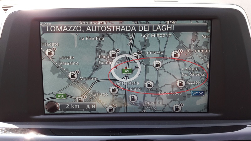

    E nemmeno la Pedemontana....solo il pezzo tra A8 e A9

    E' così purtroppo...del pezzo tra Lentate e raccordo con l'A9 non c'è traccia!!!

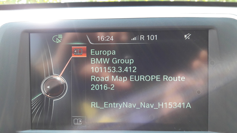

    29 Febbraio 2016
    87.044
    BMW X1 F48 18d SDrive XLine
    Ufficiale: BMW X1 F48
    Confermo HERE. Sulla questione mappe diverse. Gli entrynav usano mappe ROUTE. Gli NBT mappe EVO. Entrambe si appoggiano a HERE. Il fatto che siano diverse evidentemente si tratta di due "linee" di sviluppo diverse ma la sorgente è comune...quindi è probabile che l'update 3 X entrynav coinciderà con la 2 X NBT.

    Nn ne sono sicuro. La tua e84 non dovrebbe essere NBT2 quindi non è detto che le tue siano già le EVO. Puoi però controllare tu stesso e smentirmi andando s vedere la versione del navigatore da idrive.
    Inviato da mio iPhone utilizzando Tapatalk

    Andrò a verificare.
    Una cosa è certa l'aggiornamento 2016-2 della mia (uscito oltre un mese fa) è diverso rispetto alla 2016-2 della F48: con la F48 non si vede la Pedemontana come diceva oggi Igor @Jonny76, mentre con l'aggiornamento del mio navi si vede.
