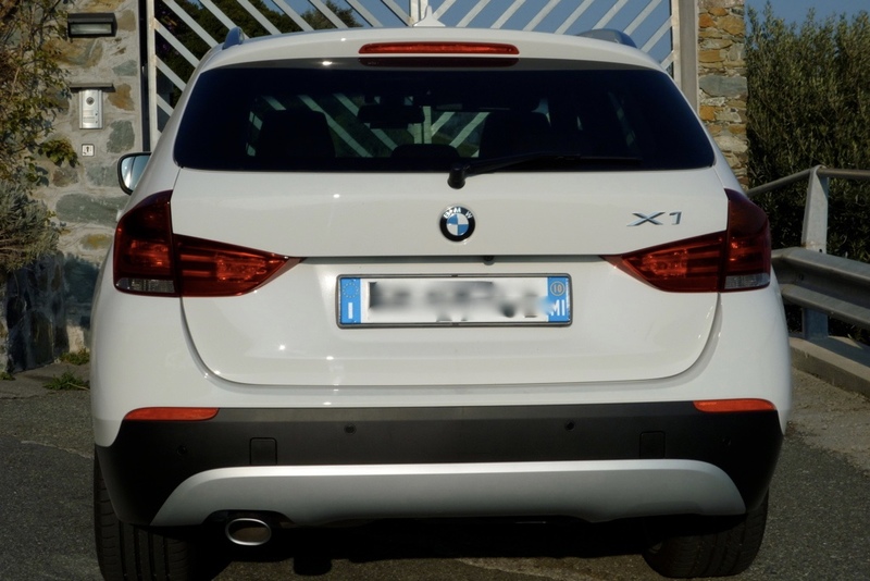

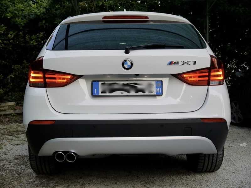

    La mia modifica non é originale.
    Sulla E84 lo scarico era ovoidale: ho semplicemente sostituito il finale con un doppio scarico con due finali tondi da 80 senza dover sostituire la parte sotto in lamiera in quanto vi era lo spazio per fare questa modifica.

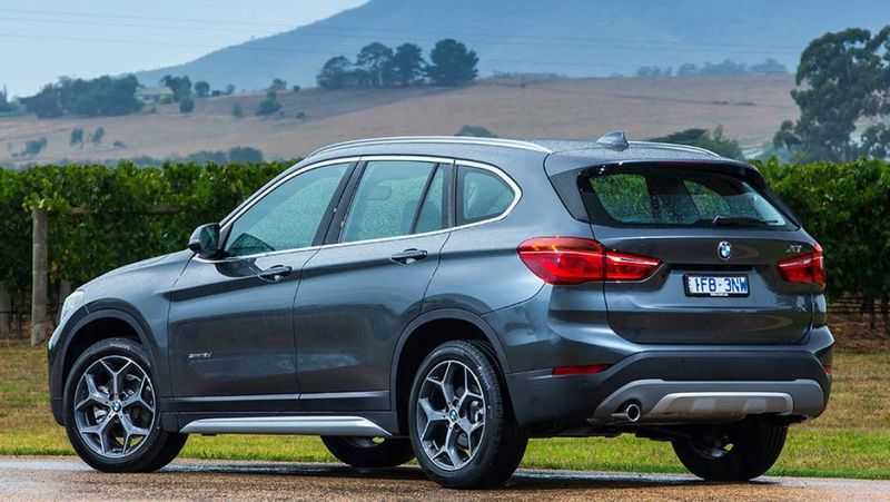

    Per la F48 il discorso é molto piú complicato.
    Partendo dal presupposto che anche per tale modello non vi é una modifica originale, se avete una 16 o 18 con il singolo scarico a sx, se decidete di mettere uno doppio sempre a sx (come ho fatto io sulla E84) dovete fare allargare l'incavo nel paraurti da un carrozziere in quanto non riuscireste ad installarne uno doppio in quanto molto piú largo.

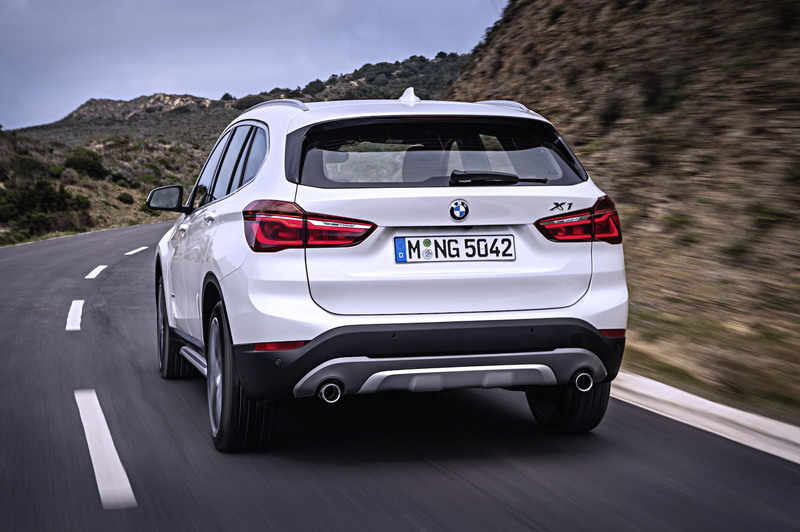

    Se invece volete mettere su suddetti modelli il doppio dx e sx della 20 potete prendere la parte bassa in lamiera della 20 con il doppio alloggiamento dx e sx (come ricambio) ma dovete cambiare completamente non solo il finale ma anche la parte silenziatore/finale.

    Per spiegare il mio post precedente provo con le foto:
    1) La mia E84 con scarico originale:
    2) La mia E84 con scarico doppio modificato:
    3) F48 con scarico singolo:
    4) F48 con scarico doppio:
    Non basta acquistare la parte sottoparaurti.....bisogna cambiare completamente la parte finale della marmitta/silenziatore!

    Io, Raffaele, posso solo esprimere un parere personale: per me, a quella cifra, non vale assolutamente la pena.
    Io per la mia E84 ho speso circa 150 euro: ma il lavoro, come hai visto, era molto più semplice. Per la F48 la modifica è molto più impegnativa economicamente.

    Anche adattare e allargare l'incavo, comunque, secondo me produrrà un lavoro non perfetto.
    Rifilare ed allargare l'incavo mantenendo quella piccola "cornice" presente in origine (vedi foto) è operazione praticamente impossibile.
    Guardate come è fatta la rifinitura del bordo sul paraurti originale dove fuoriesce il terminale:

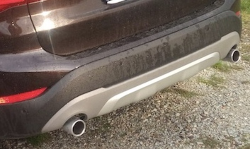

    proprio un bel vedere quello scarico con all'interno il tubo della fiat 127 :D /emoticons/biggrin@2x.png 2x" width="20" height="20" />
  14. Gigi63
    29.210
    36.682
    24 Novembre 2015
    2.147.291.038
    AR
    Esteticamente é proprio brutto!](*,)
    Sovrapporre i due terminali non é sicuramente da auto Premium. Da MB mi sarei aspettato maggiore attenzione al particolare.
