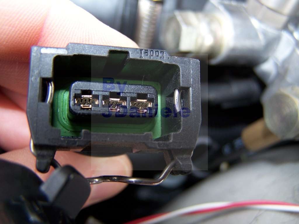

    era un po' che tenevo d'occhio questa discussione e finalmente mi sono deciso a fare un test sul misuratore massa aria della mia bimba.
    Ho qualche problemino e forse il debimetro potrebbe esserne in parte responsabile.
    Ho fatto qualche foto che potrebbero forse essere utili a qualcuno...
    La bimba è una 330xi (benza/gpl) e46 del 2004.

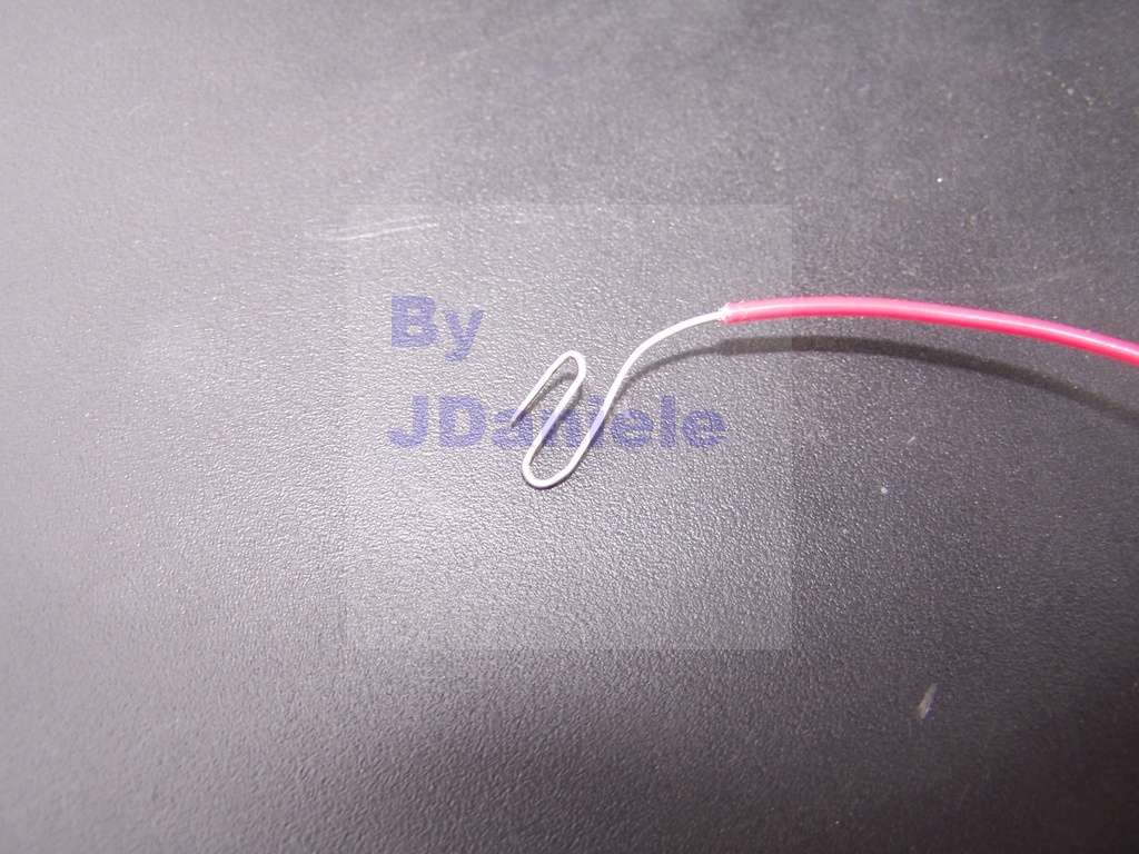

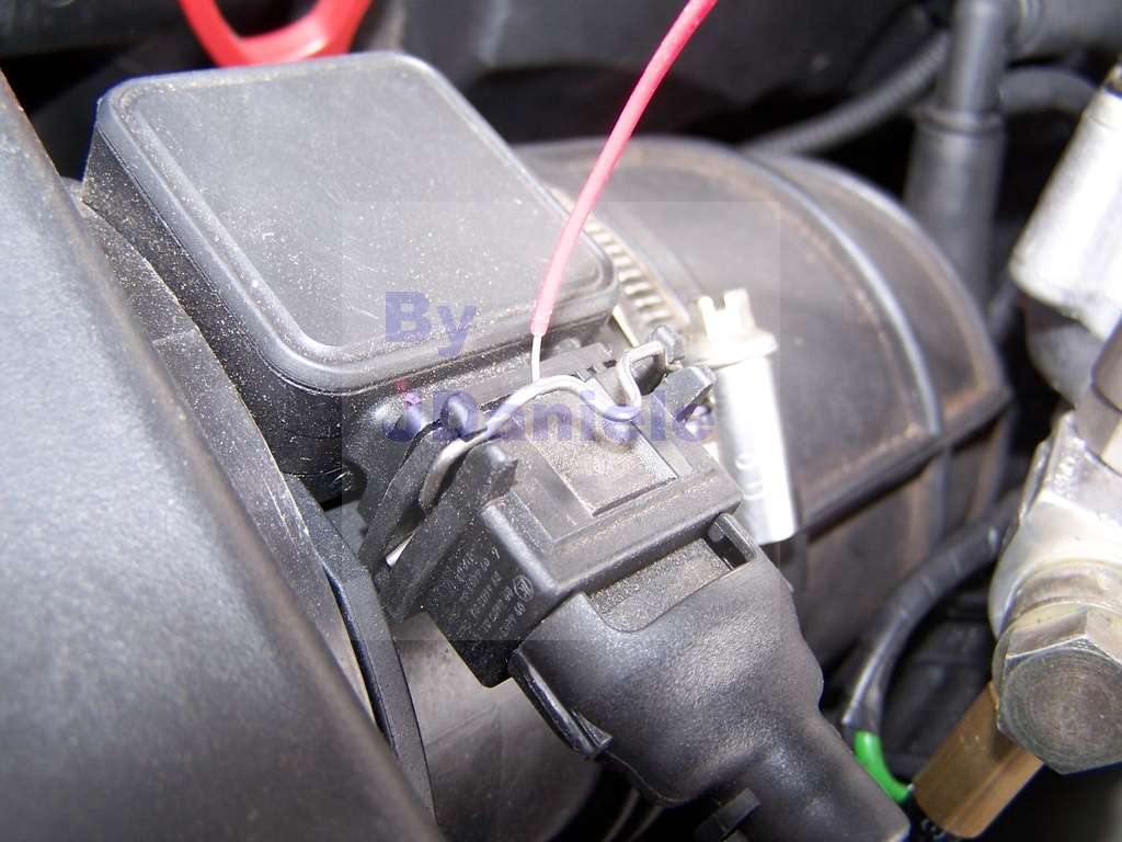

    Questo è il connettore che va ad inserirsi sul debimetro.

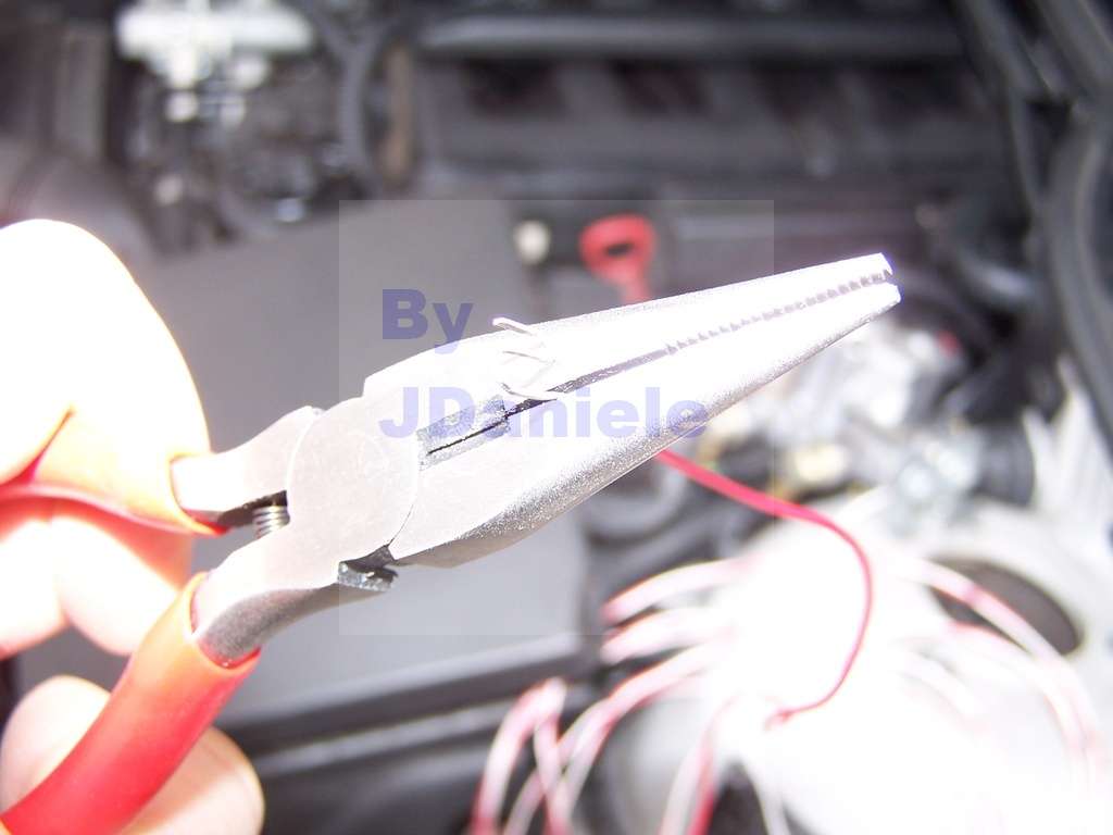

    Qui ho spellato qualche cm di filo del tipo doppino telefonico ritorto e l'ho schiacciato il più possibile con la parte piatta della pinza per assottigliarlo e poi l'ho piegato ad S.
    Il risultato è il seguente...

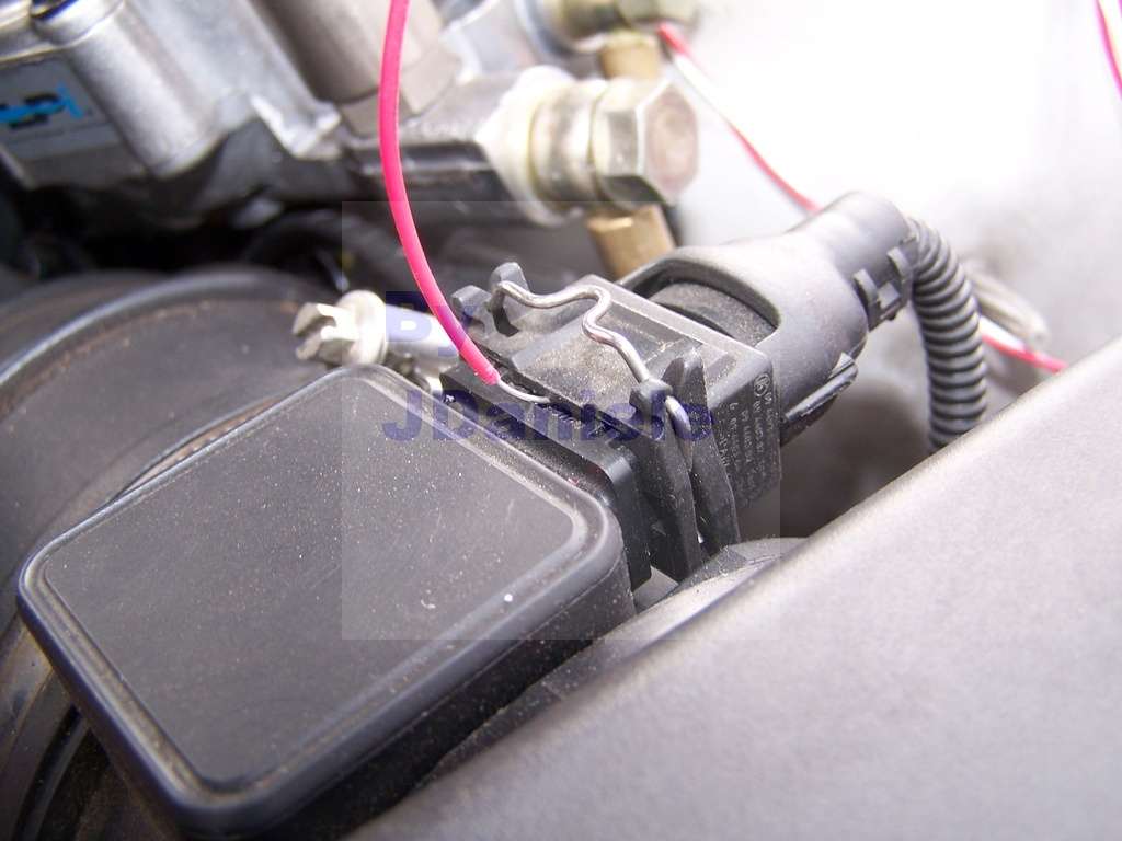

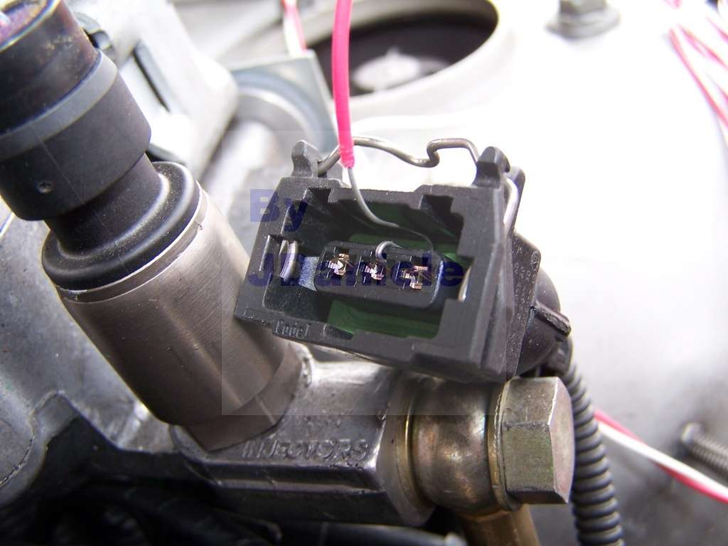

    Successivamento l'ho inserito nel connettore femmina sul pin centrale...
    ....per poi andar ad inserire il tutto sul connettore del debimetro in questo modo...

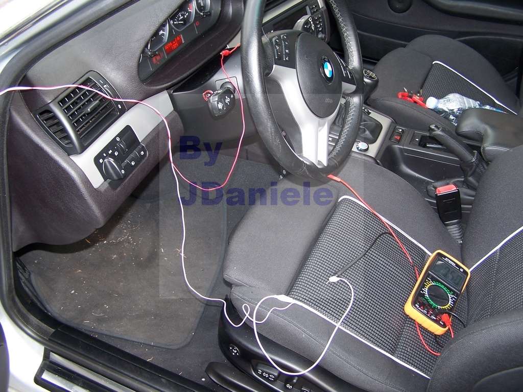

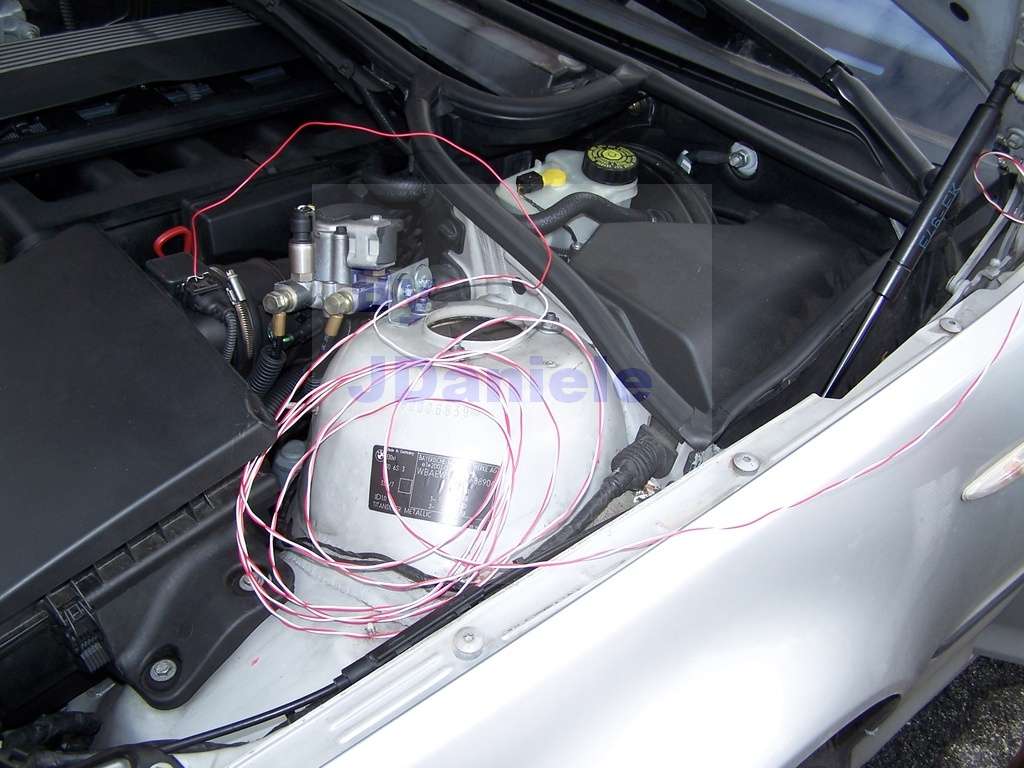

    Poi ho collegato il filo bianco di massa inserendolo tra il gommino e la placca in ferro avvitata sul duomo.

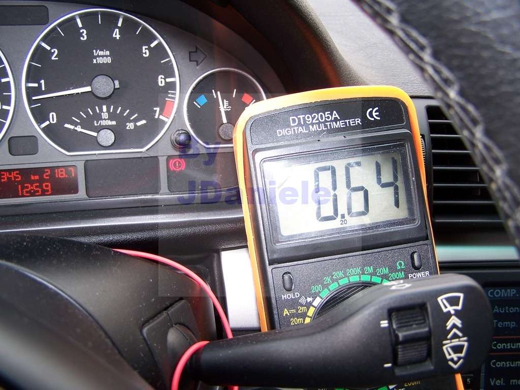

    Ho portato il cavo fin dentro l'abitacolo....

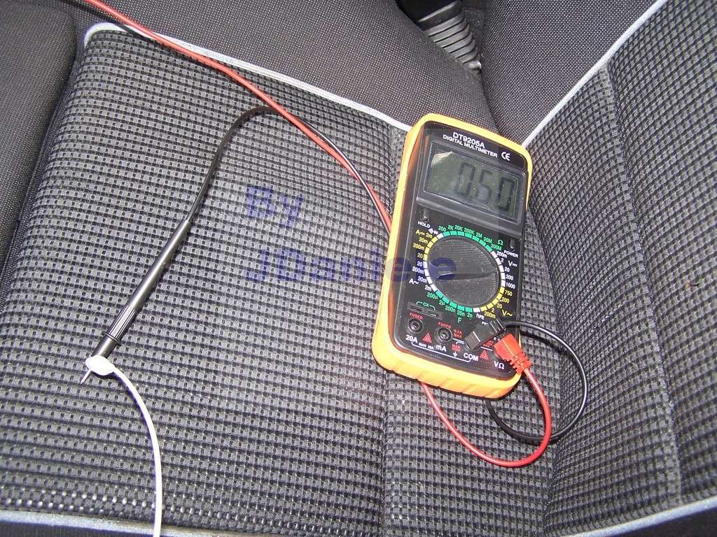

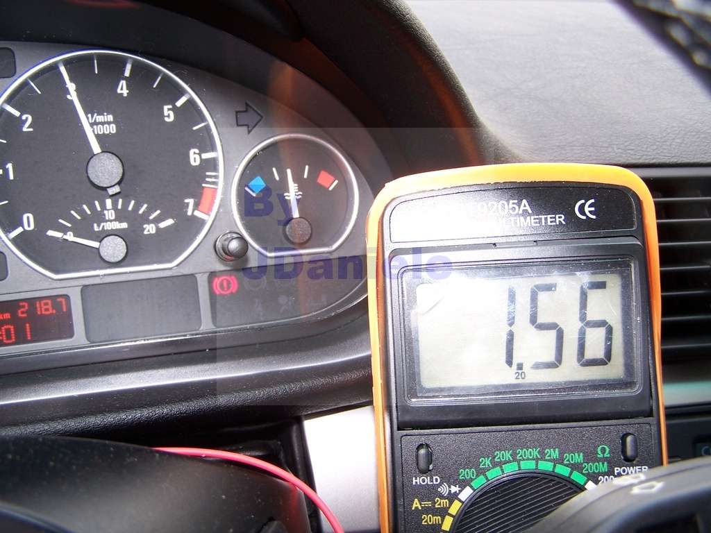

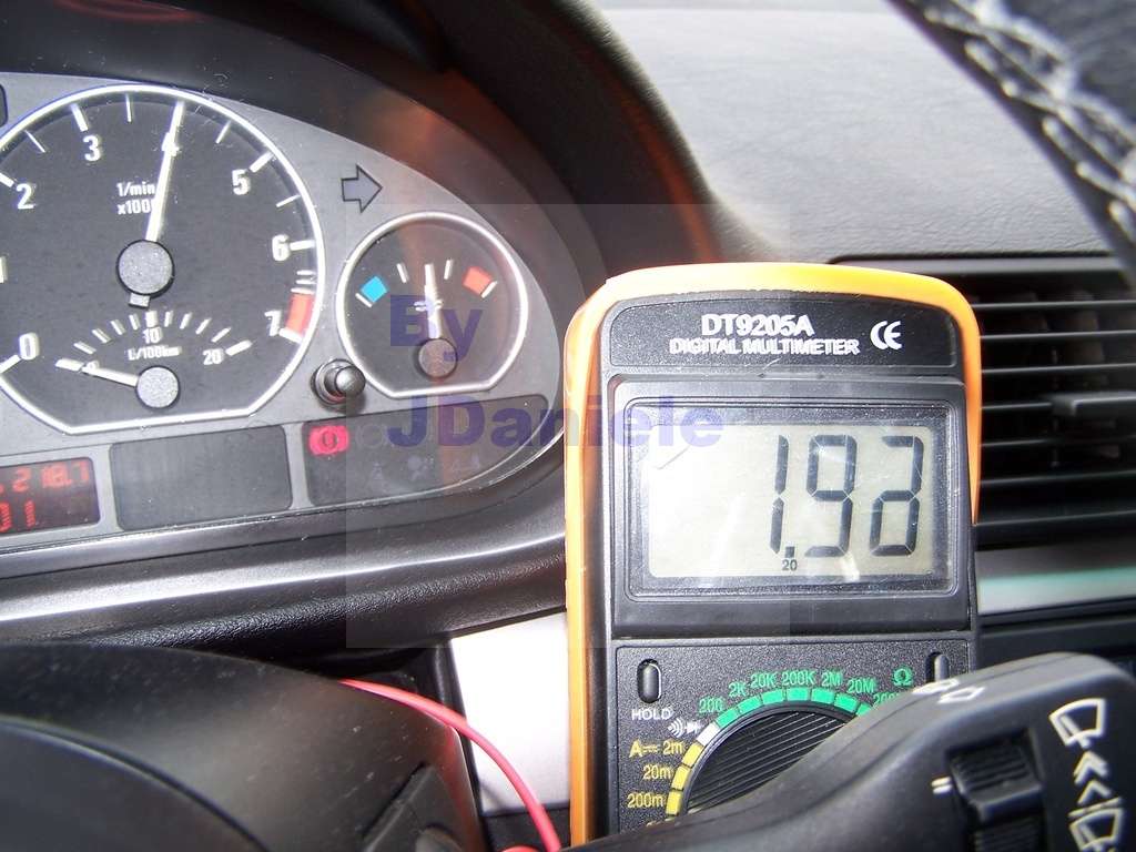

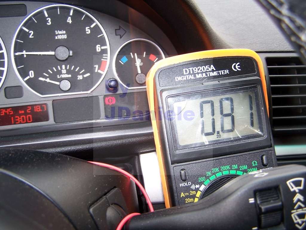

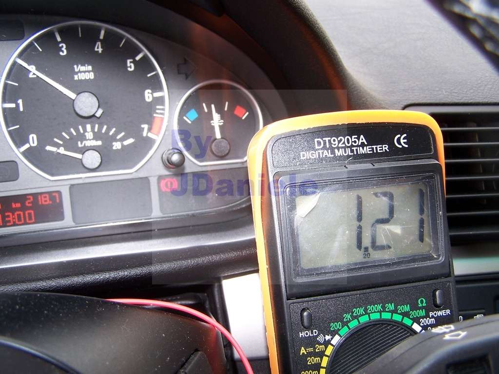

    ...collegandolo con dei coccodrilli ai puntali del tester. Multimetro impostato su scala 20V corrente continua.
    Ed ecco i risultati:
    Al minimo: 0.64V
    A 1000 giri: 0.81V
    A 2000 giri: 1.21V
    A 3000 giri: 1.56V
    A 4000 giri: 1.92V

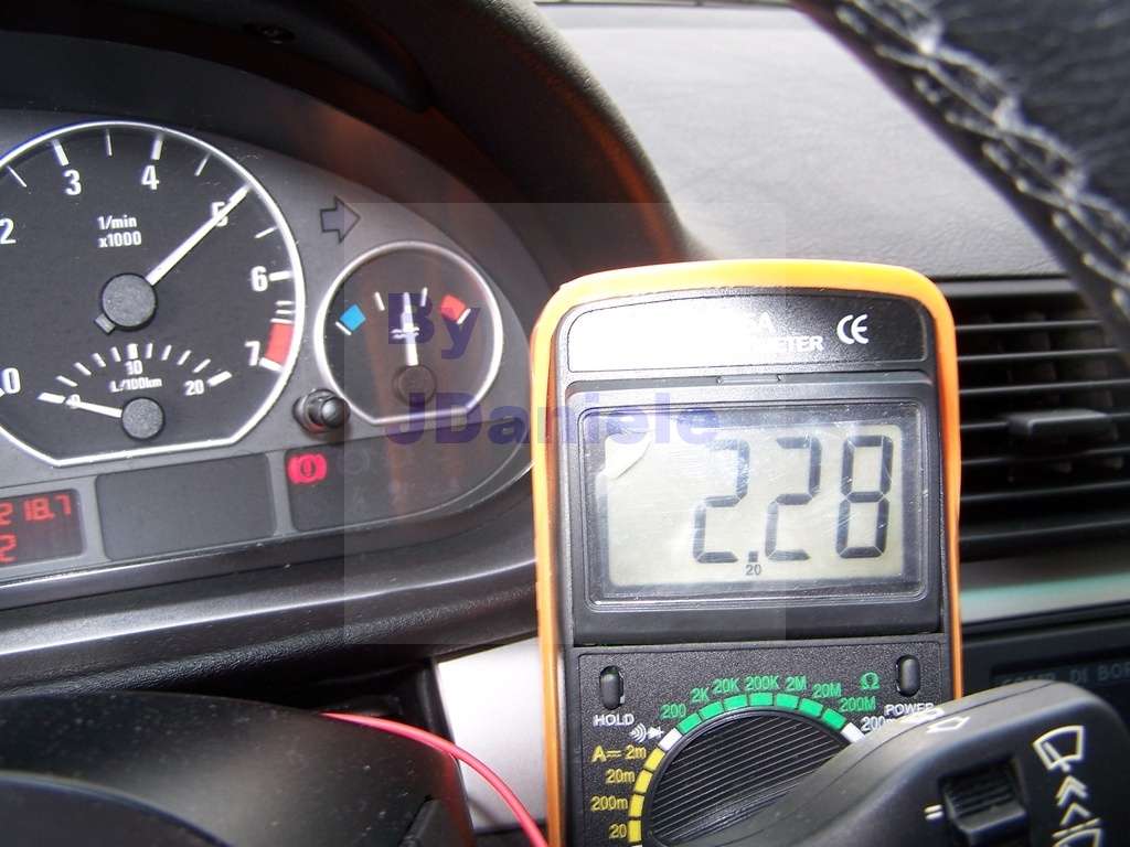

    A 5000 giri: 2.28V

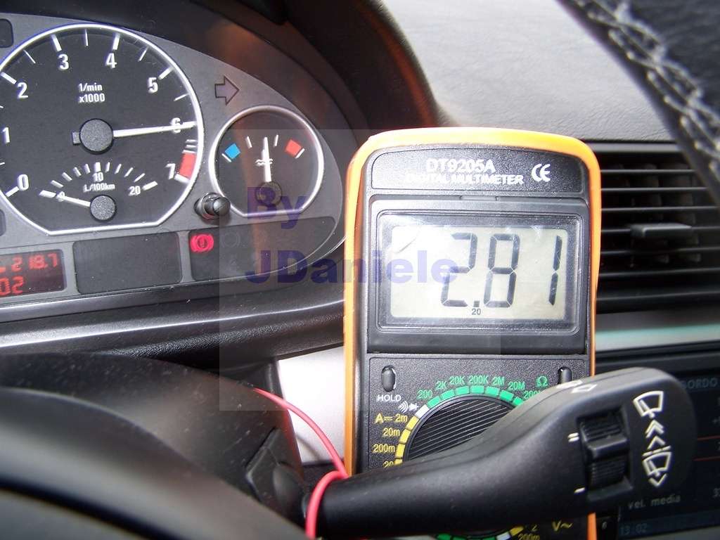

    A 6000 giri: 2.81V
    I valori letti si riferiscono a macchina a folle ed a numero di giri costante.
    Non mi sono ricordato di controllare quanto segnava a quadro acceso e quanto segna massimo premendo tutto il pedale per qualche istante.
    Boh, non so, ma non sono un po' bassini? :rolleyes:
    Il mio debimetro è alla frutta? :-k#-o

    vedo che hai fatto tutte le prove a macchina ferma...nn serviva a nulla portare il cavo nella macchina se avevi il freno a mano tirato..queste prove vanno fatte in marcia mentre vai dove hai diverso rapporto d'aria che si cuccia il nostro debimetro rispetto a quando e' ferma...
    fai salire un amico, dagli il tester nelle mani e guidala...lui si segna i valori mentre vai,cosi da fermo,secondo me, valgono poco!
