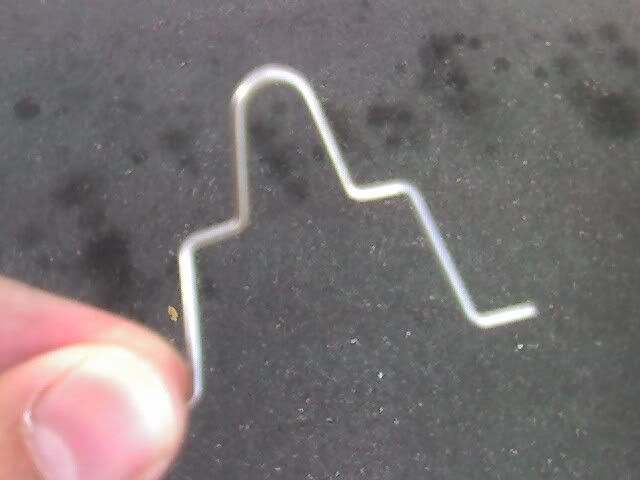

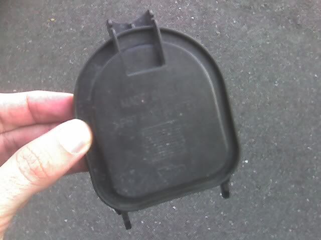

    io l'ho cambiata giusto ieri seguendo le istruzioni del libretto, ora funge peccato che non riesco più a montare la seconda staffetta di ferro ed il coprilampadina in plastica... :redface: appena avrò più tempo riprovo.

    quindi sono io l'unica bestia che ha avuto problemi a rimontare la molla ed il coperchio?

    E' quello che mi domando anche io, non riesco ad aggangiare né la staffetta ne il coprilampadina! Ora l'H7 funziona bene ma solo con la copertura principale (per intenderci quella che si sgancia con la moneta) mi sa che se piove sono c... oggi passo dall'elettrauto, prevedono pioggia in questi giorni. ](*,)

    giusto per chiudere la questione, appena portato l'auto da un carrozziere cliente dell'azienda per la quale lavoro, per zero euro mi ha fissato sia molla che coperchio... era proprio una questione di mirare il buco giusto... dovrò cominciare a preoccuparmi... :lol:
