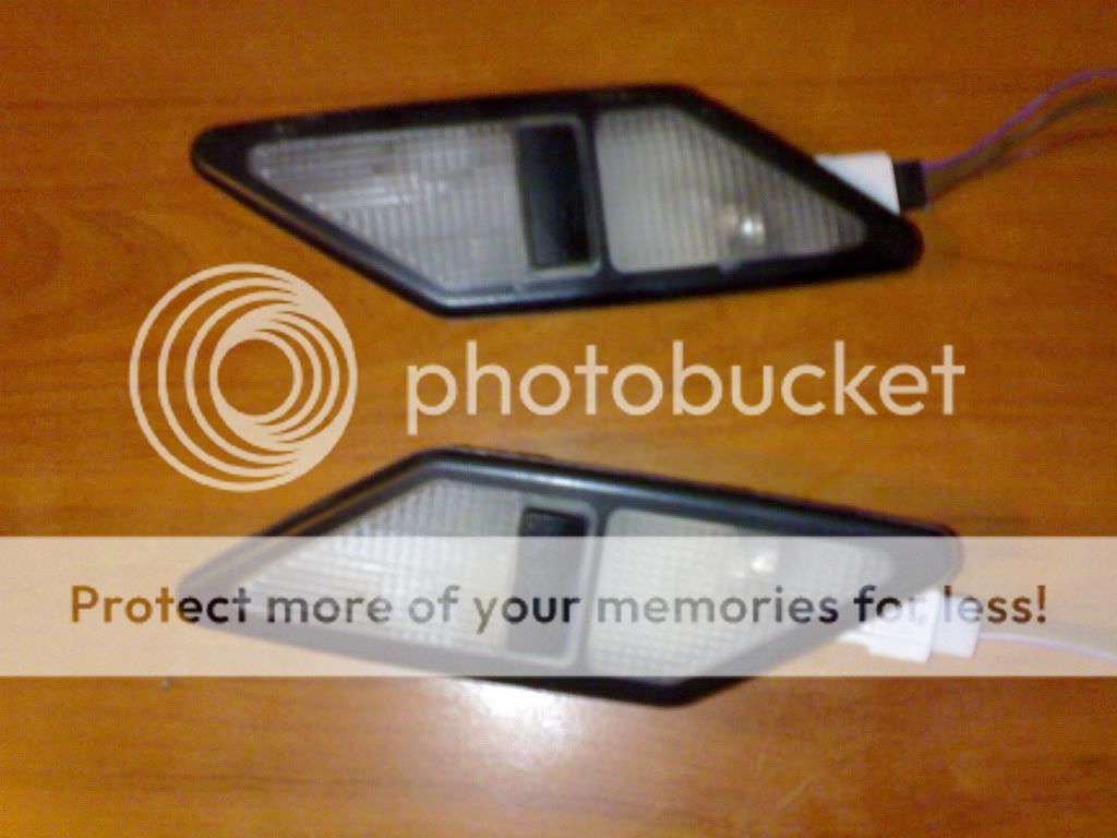

    plafoniere posteriori E36
    mi aggancio a questo thread, che mi sembra attinente:
    ho una E36 Touring su cui non sono previste luci di cortesia per i posti posteriori.
    Ho preso le plafoniere da una Berlina, sono di dorma romboidale e dispongono di un pilsante nero in posizione centrale.
    Dato che non credo vi sia spazio a sufficienza dei montanti posteriori, per incastonarvi la plafoniera, credo che le posizionerò direttamente nel cielo, in corrispondenza del montante stesso.
    Le plafoniere hanno un connettore a cui arrivano 4 fili
    rosso e marrone RED/BWN
    marrone BWN
    marrone BWN
    bianco e viola WHT/VIO
    come vanno collegati questi fili?
    c'è una matassa di cavi che corre lungo il montante sinistro posteriore della vettura, e poi lungo il cielo : probabilmente vanno alla zona posteriore della vettura...
    chi mi aiuta, per favore?

    quello che non trovo è questo!
    il fatto è che non si arriva a stagnare i fili dentro e non so come fare per arrivarci senza fare un lavoro posticcio
    Ultima modifica di un moderatore: 3 Febbraio 2011

    a me inveci non arrivano tutti e 4 i fili e mi manca il connettore che tu hai
  8. Shark
    4.274
    612
    2 Ottobre 2006
    167.471
    320d E46 Moto:CBR1000RR
    Simo, ma come fa a mancarti il connettore? Non lo hai tolto alle vecchie? :-k
    Dovresti prendere quello vecchio ed inserire un filo in quello. Naturalmente dentro la femmina non riesci a saldare e poi sarebbe un lavoro "posticcio"

    ce l'ho il connettorevecchio ma ha due maschio mentre nella nuova plafoniera ne servono 3,
    ah un'altra cosa, se riesco a attaccare il 3' ovviamente dovrò far passare sotto il cielo il 3' cavo che va alla plafoniera centrale ant giusto?
    ora smonto l'ant e vedo com'è la situazione lì.
    peccato che nella prima pagina non si vede dove fare il ponte plafoniera centrale come posso ritrovarla?

    è vero shark hai ragione,minchia come sono stordito!!!allora il connettore luce post c'è e ha tre posti ma solo 2 cavi che escono dovrò prendere il 3' filo attaccare il capicorda e occupare il terzo posto libero,ora devo capire dove va il terzo filo.
    dalla plafoniera centrale ant il filo giallo/marrone (mi pare) ovvero il 5' filo (suppongo per le 2 luci a dx e sx) deve devo collegarlo??ora si accende solo la luce centrale della plafomniera
