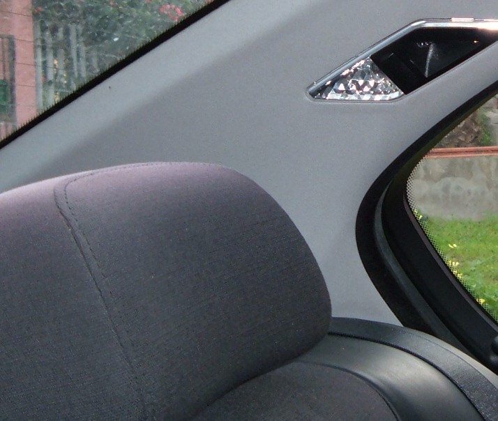

    Spetta fammi capire tu oltre alla seduta e allo schienale ai lati dello schienale hai due fianchetti ???

    No, tra lo schienale ed il baule io ho la lamiera. Non ho i sedili abbattibili e nemmeno l'opzione porta sci.

    Il massimo che ho è questa:
    Se per fianchetti intendi quelli bianchi allora li ho :biggrin:

    No intendevo dove passa la cintura di sicurezza è un oezzo unico giusto con lo schienale

    No, da me entra nella cappelliera. Si vede in questa foto:

    NO quello che in tendo io è questo Nel mo ho il fianche tto segnato in Blu che tolto ti permette di accedere ai fili che coppono su passaruota posteriore ( vedi foto Sotto )
    Mentre nel tuo deve essere tutto unito e con due dati freccie rosse da togliere e poi sfilare verso alto freccia gialla

    Mauri ho capito. Il mio non ha i fianchetti di cui parli, è un pezzo unico. Non riuscivo a capire nemmeno il TIS che indica i fianchetti di cui parli tu nonostante abbia messo il mio numero di telaio.
    Adesso che mi ci fai pensare dove hai indicato tu con le frecce rosse ho visto 2 ganci metallici a forma di U che arrivano dallo schienale e che poi sono fissati tramite un bullone.
    Provo ad allentare quelli e vedere che succede.

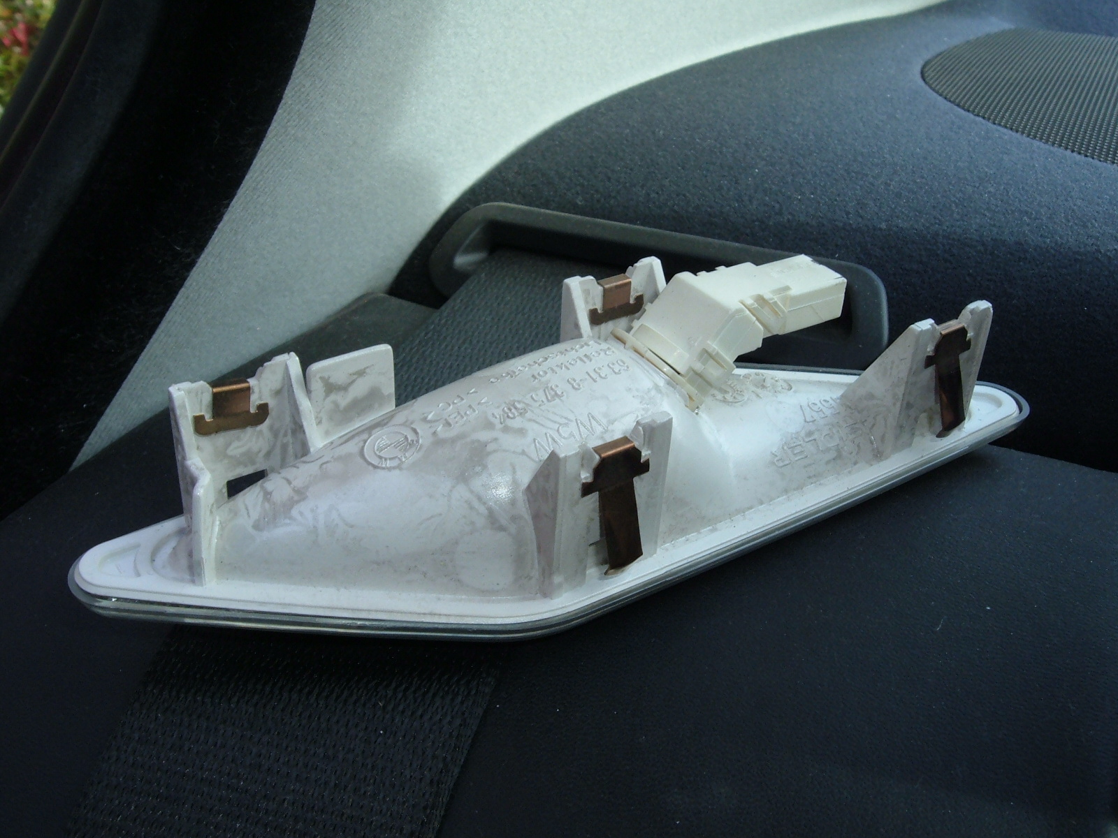

    Non è il bullone del gancetto metllico ma li vicino quasi sul bordo me lo da.
    Per i fianchetti diciano quelli bianchi dove hai le luci
    Togli la plafonierla sotto vedrai una sorta di carcassa dello stecco colore della plafoniera bianco sporco e con un luce se vdi troverai una vite togli quella e poi una volta tolta tira verso di te il resto è tenuto da due clips a pressione come di dice il tis.

    Ma quale TIS? :mrgreen::mrgreen: Io ho camminato quasi un anno con i sedili posteriori smontati causa impianto in costruzione e ogni volta che devo passagli la crema smonto tutto.:mrgreen::wink:
    .Ja ja ja =D>=D>
    .Non ci sono bulloni (nei sedili e per i montanti).
    .Paolo cerca di non smontare la cappelliera, avrai rumori a vita sicuramente.
    Per smontare i montati devi usare solo le dita, no tools needed!
    Inizia dall'angolo di intersezione con la guarnizione. Il montante sta fermo attraverso 2 o 3 clip identiche a quelle usate nei pannelli portiera e poi ha due "pirulini" plastici vicino al vetro. Praticamente lo devi (il montante) tirare fuori dalla guarnizione dello sportello e aprirlo come un libro. Dopo che hai aperto il libro tira verso su e uscirà dalla cappelliera magicamente :wink:
