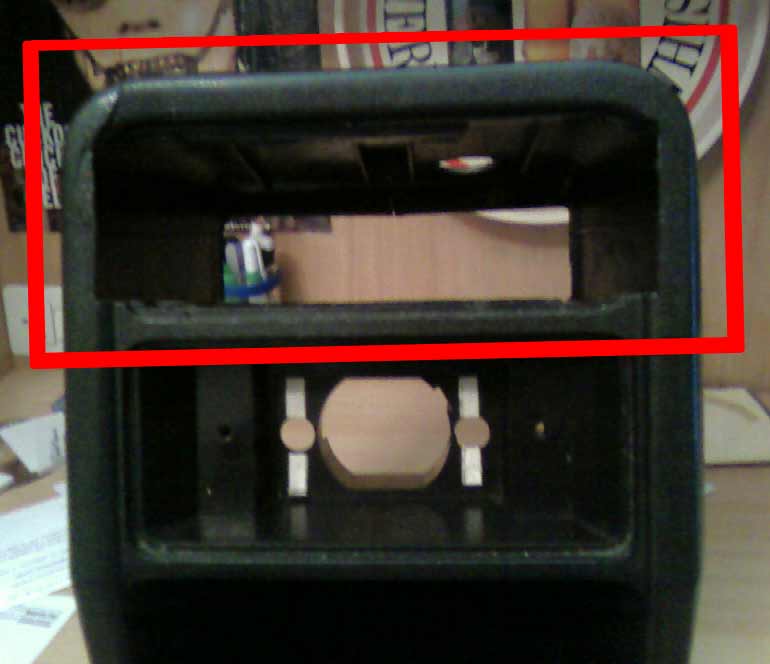

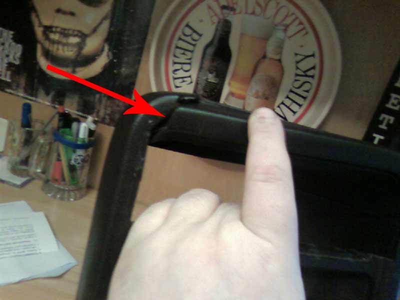

    vi spiego: ho un pezzo della mia fiesta dell' 81, ilc assetto dove si emtte la radio, che è mezzo sapccato, di plastica. alloggiava le vecchie radio "di una volta", e quando c'è stata messa una radio a 1 din, il buco era più "lòargo" del necessario. e col tempo la plastica si è spaccata. ora vorrei rimetterla a posto, e riattapapre il buco li cerato x bene, rivestire tutto il mobiletto in similpelle e rimetterlo "a nuovo". in rosso la aprte da siostemare e da "compeltare" in vetroresina, dove poi rimettere la guida x alloggiare una radio 1 din
    qui, una foto della parte spaccata
    ora, al domanda: la vetroresina va bene x sti lavori su plastica? o ci vuole altro?
    la vetroresina è "modellabile"? come fuinziona?

    molto alla svelta:
    si prepara la resina seguendo i dosaggi esatti di catalizzatore e resina,
    si passa una pennellata sulla parte con la resina,
    visto il pezzo piccolo e che non deve supportare grandi stress basta stendere un solo strato di fibra di vetro,, al massimo due, la fibra in questo caso è meglio che sia di spessore sottile e maglia abbastanza fine,
    una volta appoggiata la fibra sulla resina abbiate cura di averla stesa bene senza bolle d'aria e senza pieghe,
    una volta stesa ripassate con il pennello imbevuto di resina sopra la fibra, finche non è tutta zuppa per bene di resina, attenzione a non darne troppa, senno si formano dei goccioloni...
    una volta lasciata asciugare (meglio se in un posto non freddo e troppo umido) si rifinisce il tutto usando carta vetrata e/o frese montate su dremel, c'è da dire che se è stata stesa bene non ce ne sarà bisogno, al max si da una passata su eventuali fili di fibra che si sono alzati durante l'asciugatura...
    quando si maneggia la vetro resina usate le protezioni, sopratutto guanti e anche un paio di occhiali non fanno mai male...
