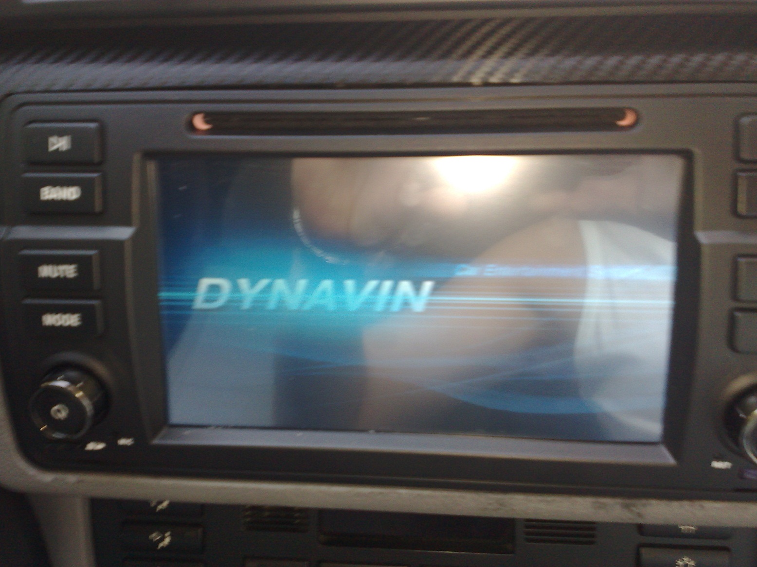

    le ultime V3G V4 e V5 ... praticamente da produzione maggio 2010 in poi non possono avere il logo bmw allo startup perchè Dynavin non ha pagato i diritti alla BMW che ovviamente gli ha bloccato la vendita se non modificava l'immagine di avvio della radio...
    praticamente quando la accendi o carica qualcosa vedi questa immagine:
    non è possibile semplicemente scegliere un logo a caso come nella maggior parte dei 2din essendo una radio specifica per un modello preciso di vettura...
    ...poi la gestione di tutto il sistema radio,usb,dvd,tv è gestito da un processore e ha una memoria separata dalla sezione gps, quindi non è possibile intervenire in nessun modo su questa immagine...
    ... per poterla modificare bisogna quindi ricaricare sulla memoria che gestisce tutte le informazioni compresa l'immagina nuova che ci vuoi mettere sopra... capirete che non è proprio un giochino, ecco perchè c'è un programma autoeseguibile apposta che ricarica il sistema operativo di base modificato...
    si carica su una chiavetta e si collega, poi si fa partire e il programmino ricarica il tutto con le modifiche ... questo è flashare il firmware della radio :mrgreen::mrgreen::mrgreen::mrgreen:
