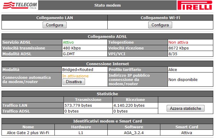

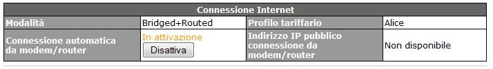

    oggi ho provato a eliminare le connessioni, e rifare tutto da capo, ma senza la connessione a banda larga, non navigo.
    riguardando la pagina di configurazione del modem, ho fatto caso alla parte della connessione, che dice non disponibile (foto sotto).
    nel mio non posso modificare questa voce, ho provato anche a disattivare e riattivare, ma non cambia niente. che abbia questo problema perchè è brandizzato?

    Non ricordo a memoria i menu di quel router... però devi fare in modo che ottenga l'IP pubblico (dove ti dice non disponibile), a quel punto qualsiasi cosa collegherai alla rete, che abbia impostato come gateway l'IP interno del router (192.168.1.1) navigherà in automatico senza altre connessioni.
    Sinceramente non capisco cosa significhi "in attivazione" :eek: nella connessione automatica... è per questo che odio i router brandizzati... ](*,)
    Nella casella "modalità" ti dà altre opzioni?
    Così come è ora, è normale che non navighi. Creare la connessione dal pc è sbagliato...

    mi sa tanto che mi toccherà comprare un'altro router, se voglio condividere la connessione.
    grazie per il supporto.
    rep+
    questa è la schermata completa, non ci sono caselle "modalità" :sad:

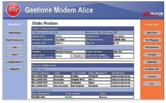

    in effetti c'è qualcosa di strano, perchè spulciando il manuale del modem, intanto ho notato che la pagina di gestione è totalmente diversa, e con tutte le opzioni che si possono cambiare (foto sotto); poi ho letto che la connessione automatica da modem, è inibita per la tariffa a consumo, ma io nell'installazione ho usato la tariffa flat, cosa però che non compare nella mia schermata, infatti sotto la casella "profilo tariffario" c'è "alice", che identifica quella a consumo.

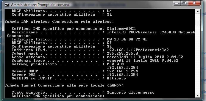

    ho fatto "ipconfig/all", è saltato fuori questo:

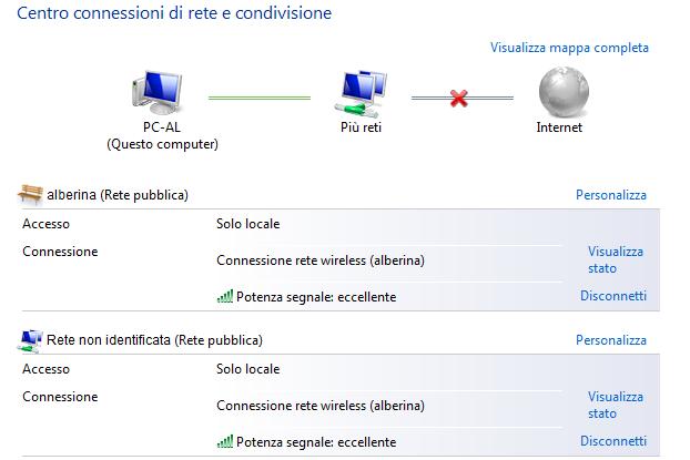

    quando la schermata nel "centro connessioni" era questa:
    ho messo gli indirizzi che comparivano nella schermata di ms-dos, e cioè:
    ip: 192.168.1.2
    subnet: 255.255.255.0
    gateway: 192.168.1.254
    dns: 192.168.1.254
    e mi usciva questa schermata (senza connessione a internet):
    ho provato a cambiare gateway e dns, mettendo prima in uno, dopo nell'altro e poi in tutti e due 192.168.1.1, ma la cosa non cambiava, avevo solo l'accesso locale senza poter navigare

    Dunque, intanto ti consiglio di cambiare la tipologia di rete in domestica o ufficio e non pubblica, altrimenti all'interno della rete è interdetta qualsiasi condivisione o comunicazione fra i pc, quindi niente cartelle o stampanti condivise.

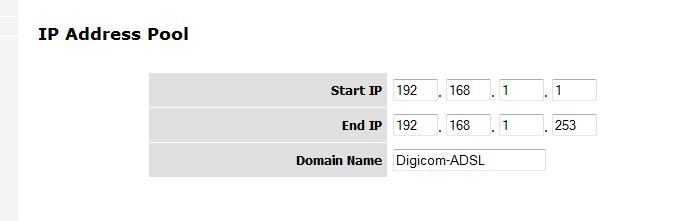

    sarebbero questi gli ip dinamici che fornisce il router?

    si, esattamente, metti magari come start address .200

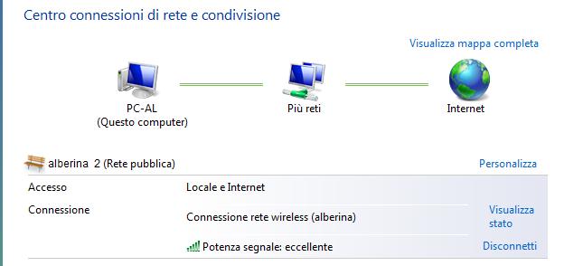

    ok, capito. fatto tutto, sembra che adesso sia a posto. :razz:
