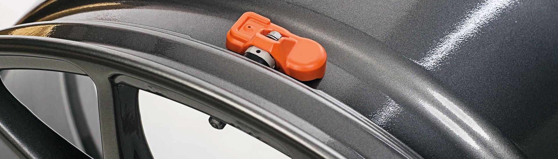

    Ho una domanda un po piu tecnica
    le bmw E90 hanno un sensore nel cerchio tipo questo
    oppure lavorando con i sensori abs questo tipo di sensore legato alla valvola del cerchio non c'è :-k:-k:-k:-k
    grazie :mrgreen::mrgreen::mrgreen:

    Nessun sensore nei cerchi.
    Vede l'eventuale differenza di rotazione tramite abs.

    ok grazie mi hai tolto una bella gatta da pelare:wink:
    nel montaggio delle gomme estive ho notato che i nuovi cerchi non li montavano quei sensori attaccati alle valvole#-o

    Quando cambi cerchi e/o gonfi le gomme, devi resettare il sistema tendendo premuto il pulsante in plancia.
