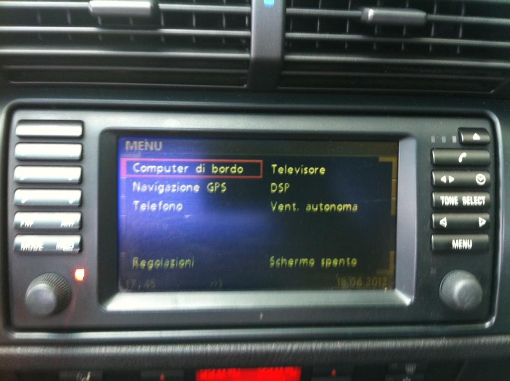

    ciao a tutti, sono "fresco" di bmw e forum
    avrei bisogno di chiedervi un'info
    la mia x5 e53 ha un sistema multimediale in plancia con schermo e varie opzioni
    radio telefono televisore navigatore
    domanda, come faccio a capire che versione è?
    allora, il lettore del navigatore posto nel bagagliaio sopra al box caricatore da 6cd non ha stampigliato il logo dvd quindi immagino sia la prima versione
    è possibile tranquillamente sostituirlo con un mk4 che legge dvd?
    la tv ovviamente non funziona in movimento, è possibile "sbloccarla"? credo non abbia il ricevitore del digitale, sapete se è possibile installarlo in un secondo momento?
    discorso telefono: allora, premendo l'apposito tasto mi compare la scritta inserire tessera
    ma dove???
    nel bracciolo ho una specie di porta telefono (snap-in?) ma non so per quale modello
    io comunque ho un iphone 4 e di sicuro non sarà il suo
    sul volante ho i comandi del telefono (un tasto con una cornetta e uno con una faccia che tipo sembra parlare)
    mi sapete quantomeno dire come dovrebbe funzionare il telefono?
    io dovrei collegare il mio telefono al bracciolo e poi in automatico funziona tutto?
    oppure c'è una scheda bluetooth?
    insomma cosa e dove mi consigliate di verificare?
    grazie mille e scusate per le mille domande!!!

    Eccomi Andrea, ciao e benvenuto!
    Allora, purtroppo io non ti posso aiutare perchè non so nulla sui sistemi montati per le X5 di prima generazione (sempre se parliamo di sistemi originali).
    Qualcun altro più preparato saprà darti le risposte, ma se intanto vuoi/puoi dare una mano a chi ti aiuterà, nonostante l'ottima e precisa descrizione che hai fatto, ti dico che non guasterebbero un po' di foto della plancia.

    ok intanto grazie
    la plancia ha il classico schermo 16:9 bmw con tasti a dx e sx + rotelle inferiori x volume a sx e comandi vari a dx
    vedo di mettere qualche foto!

    Certo andrè che se non posti le foto non arrivate da nessuna parte ;) /emoticons/wink@2x.png 2x" width="20" height="20" />
  14. @ndre
    @ndre Aspirante Pilota
    18
    5 Giugno 2012
    BMW X5
    ecco!
