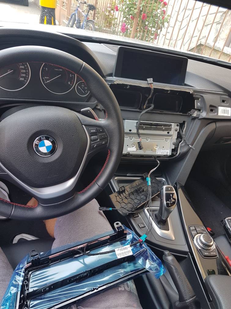

    Ciao a tutti dopo quale tempo o deciso di cambiare la montatura comandi clima con quella dal modello nuovo F30 LCI e ecco come e diventano [​IMG][​IMG][​IMG]

    Buongiorno e buona domenica a tutti, anche io vorrei installare la plancia della versione LCI ma i collegamenti dell'illuminazione LED da dove bisogna prenderli? e' gia predisposto o bidogna fare qualche modifica. Grazie

    @Anfe1972
    Ecco qua sopra la lista di ciò che ti serve...
    Devi verificare di avere il led che illumina il portaoggetti davanti al cambio, se hai quello ti basta ciò che c'é scritto qui sopra, altrimenti devi prendere corrente dalla luce vano piedi guidatore.
    Il cavetto a Y é facilissimo da realizzare, puoi seguire le istruzioni che trovi in questa discussione...
    http://www.bmwpassion.com/forum/threads/sostituzione-consolle-centrale.221662/
    Se hai domande chiedi pure

    Mi ricollego qui a questa mod e in particolare chiedo a te @nicor
    ho acquistato la mia F31 del 2013 usata, e purtroppo non ho il pack luci (l'ho scoperto solo dopo cosa includeva)
    il vecchio proprietario, ha montato le luci vano piedi (ed io che credevo fossero di serie su una vettura da 50k€) collegandosi in parallelo alle luci del cielo.
    seguendo una guida americana per chi non aveva la luce posacenere, collegandosi a Y con le luci vano piedi, ho effettuato tutto il cablaggio ma al momento del collegamento, la triste verità: le luci zona piedi avevano solo il positivo e negativo essendo sprovvista dalla fabbrica.
    Mi son ritrovato a un punto morto: sarà possibile prendere l'alimentazione da qualche altra fonte? Alla fine, a me interesserebbe solo avere la luce ambra non avendo il pack luci.
    Prendere l'alimentazione dal comando vetri lato guida? Potrebbe essere fattibile?

    Io cercherei di prendere l’alimentazione dal vano piedi...tanto se non hai il pack luci non puoi scegliere il colore dell’illuminazione interna quindi basta che riesci a far funzionare la mascherina clima del colore che più ti piace.
    Eviterei collegamenti non previsti oltre a quelli che già sono stati fatti...

    Il problema delle luci vano piedi, è che son collegate alle luci del cielo (hanno fatto un lavoro purtroppo non oem)...e quindi, collegandomi a queste, i led clima si accenderebbero solo con le portiere aperte...no?

    Allora bisogna trovare un modo, anche con un ruba corrente, di collegarsi a qualche luce che é accesa mentre le porte sono chiuse e i fari accesi...solo che non me ne viene in mente nessuna!
    Sinceramente non farei tutto il collegamento a qualche centralina per la sola mascherina del clima...

    Comandi alzacristalli portiera sx?
    Non mi viene in mente altro dove poter rubare la corrente

    Sì, opterei per i comandi degli alzacristalli o il selettore delle luci se possibile, così non devi nemmeno arrivare alla portiera...

    domani provo a smontare il selettore luci..essendo il più vicino
    mi rimane solo da capire quale sarà il cavo
